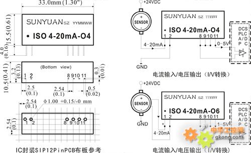

IC·â×°²úÆ·ÍâÐγߴ缰µäÐÍÓ¦ÓÃͼ

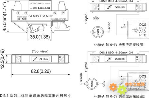

DIN3 ISO 4-20mA-OϵÁе¥Â·µÍ³É±¾¡¢Ð¡Ìå»ý±ê×¼DIN35µ¼¹ì°²×°²úÆ·Òý½Å¹¦ÄÜÃèÊö
         DIN3 ISO 4-20mA-OϵÁвúÆ·²ÉÓ󬱡£¨ºñ¶È12.5mm£©¡¢±ê×¼DIN35µ¼¹ì°²×°»ù×ù¡£Ç¶ÈëISO 4-20mA-O ÏµÁм¯³ÉÄ£¿é£¬²ÉÓýÓÏß¶Ë×Ó×÷ΪÊäÈëÊä³öÁ¬½Ó·½Ê½¡£²úÆ·ÃâÁãµã¼°Âú¶Èµ÷½Ú£¬·½±ãÓû§Ö±½ÓʹÓᣠ
        ÓÉÓÚ²úÆ·Ìå»ýÏÞÖÆ£¬DIN3ϵÁÐСÌå»ýµ¼¹ì°²×°²úÆ·Ö»ÄÜʵÏÖÒ»½øÒ»³ö¸ôÀëת»»¹¦ÄÜ¡£

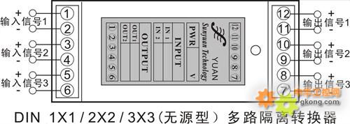

¶àͨµÀµ¼¹ìʽDIN 1X1/2X2/3X3  IÐͲúÆ·µäÐÍÓ¦Óà
         SUNYUAN  IÐ͵¼±ê×¼DIN35µ¼¹ì°²×°¶à·Á½ÏßÖÆÎÞÔ´ÐÍ4-20mAתµçѹÐźŸôÀëת»»Æ÷£¬ÄÚ²¿²ÉÓð²×°¶à¸öISO 4-20mA-OϵÁм¯³ÉÄ£¿é£¬ ²úÆ·ÎÞÐ빩µç¼´¿ÉʵÏÖÒ»½øÒ»³ö£¨DIN1X1£©¡¢¶þ½ø¶þ³ö£¨DIN2X2£©¡¢Èý½øÈý³ö£¨DIN3X3£©µÈ¶à·Á½ÏßÖÆÎÞÔ´µçÁ÷תµçѹµÄ¸ôÀëת»»¹¦ÄÜ¡£²úÆ·Âú×ãÊäÈëÊä³ö¼°¸÷ͨµÀÖ®¼ä3000VDC¸ôÀ룬ÎÞÐèÁãµãºÍÂú¶Èµ÷½Ú¡£ÄÚ²¿Ôö¼Ó·ÀÀËÓ¿ÒÖÖÆ±£»¤µç·£¬Ê¹²úƷʹÓøü¼Ó·½±ã¡¢¸ü¼Ó°²È«¿É¿¿¡£
