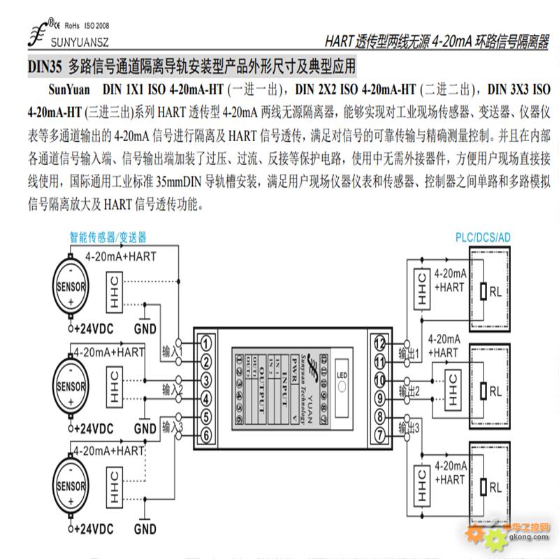

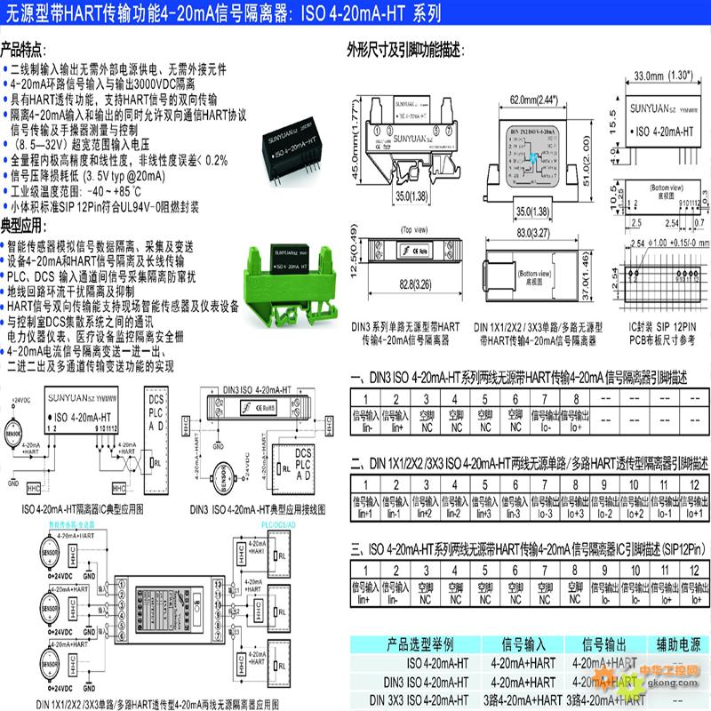

SUNYUANSZ  ISO 4-20MA-HT Á½ÏßÖÆÎÞÔ´ÐÍ´øHART͸´«¹¦ÄÜ4-20MAÐźŸôÀëÆ÷£¬ÊÇÒ»¿î4-20MAµçÁ÷»·Â·¾ßÓÐHARTЭÒé´«Êä¼°¿ØÖƵÄÖÇÄÜ´«¸ÐÆ÷ÐźŸôÀ뼯³ÉÄ£¿é£¬Ò²ÊÇÒ»ÖÖǰ¼¶4-20MAµçÁ÷ÐźÅÊäÈ룬ºó¼¶4-20MA µçÁ÷ÐźÅÊä³öµÄÎÞÔ´Ð;ßÓÐHART͸´«¹¦ÄܵÄÐźŸôÀëÄ£¿é¡£¸Ã²úÆ·²ÉÓÃ˳Դ¿Æ¼¼¶ÀÓеĵç´Å¸ôÀëģʽ¼°¸ßЧÄÜ»ØÂ·ÇԵ緢Ã÷רÀû¼¼Êõ£¬ÓÐЧµØ½â¾öÁ˵çÁ÷ÐźŸôÀë¶Ô¹©µçµçÔ´µÄÒÀÀµÎÊÌ⣬ʵÏÖHARTÐźÅÎÞԴ͸´«ºÍ4-20MAÄ£ÄâÐźŵĸ߾«¶È¼°¸ßÏßÐԶȵĸôÀë´«Êä¡£ Ä£¿éÄÚ²¿¼¯³ÉÁËHARTÊý×ÖÐźŸôÀë´«Êäµç·ºÍÄ£ÄâÁ¿4-20MAµçÁ÷»·Â·¸ôÀë±äË͵ç·£¬HARTÐźÅË«Ïò´«ÊäÄÜÖ§³ÖÏÖ³¡ÖÇÄÜ´«¸ÐÆ÷¼°ÒDZíÉ豸Óë¿ØÖÆÊÒDCS¼¯É¢ÏµÍ³Ö®¼äµÄͨѶ£¬³ä·Ö·¢»ÓÊý×ÖÓëÄ£ÄâÐźŵÄË«ÖØÓÅÊÆ¡£ÕâÖÖ´øHART͸´«¹¦ÄܵÄÐźŸôÀëÆ÷ÊÇÒ»ÖÖ¸ßÐÔÄܵÄÐźŴ¦Àí¼¯³Éµç·£¬Ëü½áºÏÁËÄ£ÄâÐźŸôÀëÓëHARTͨѶ˫Ïò¸ôÀë¼¼ÊõµÄÓÅÊÆ£¬Äܹ»ÊµÏÖ¶Ô¹¤ÒµÏÖ³¡´«¸ÐÆ÷¡¢±äËÍÆ÷¡¢ÒÇÆ÷ÒDZíµÈÊä³öµÄ4-20MAÐźŽøÐиôÀë¼°HARTÐźÅ͸´«£¬Âú×ã¶Ô´«¸ÐÆ÷¼°ÒÇÆ÷ÒDZíÉ豸֮¼äÐźŵĿɿ¿´«ÊäÓ뾫ȷ²âÁ¿¿ØÖÆ¡£
        ISO 4-20MA-HT ÏµÁм¯³ÉÄ£¿é¾ßÓÐHART͸´«¹¦ÄÜ£¬Ö§³ÖHARTÐźŵÄË«Ïò´«Ê䣬Äܹ»È·±£ÏÖ³¡HARTÖÇÄÜÒDZíÓë¿ØÖÆÊÒHART²É¼¯ÏµÍ³Ö®¼äµÄͨѶ³©Í¨ÎÞ×裬³ä·Ö·¢»ÓÊý×ÖÓëÄ£ÄâÐźŸôÀë´«ÊäµÄË«ÖØÓÅÊÆ¡£¸Ã²úÆ·²ÉÓÃÏȽøµÄÊý×Ö»¯¼¼ÊõºÍµç´Å¸ôÀë¼¼Êõ£¬ÔÊÐíË«ÏòͨÐÅHARTЭÒéÐźţ¬Í¬Ê±ÈÔÈ»¸ôÀë4-20MAÊäÈëºÍÊä³ö¡£ÄÚ²¿µÄ¼¯³É¹¤ÒÕ¼°Ð¼¼Êõ¸ôÀë´ëʩʹ¸ÃÄ£¿éÄÜ´ïµ½3KVDC¸ôÀëµçѹºÍ¹¤Òµ¼¶¿íζȡ¢³±Êª¡¢Õ𶯵ÄÏÖ³¡¶ñÁÓ»·¾³ÒªÇó£¬ÔÚÖÇÄܱäËÍÆ÷¡¢¹¤¿ØÖÇÄÜ»¯¡¢²É¿ó¼°Ò½ÁÆÉ豸°²È«¸ôÀëÕ¤¡¢¹¤Òµ»úÆ÷ÈË¡¢»¯¹¤¼°ºËµç°²È«×°±¸ÁìÓòÓÐ׏㷺ӦÓá£

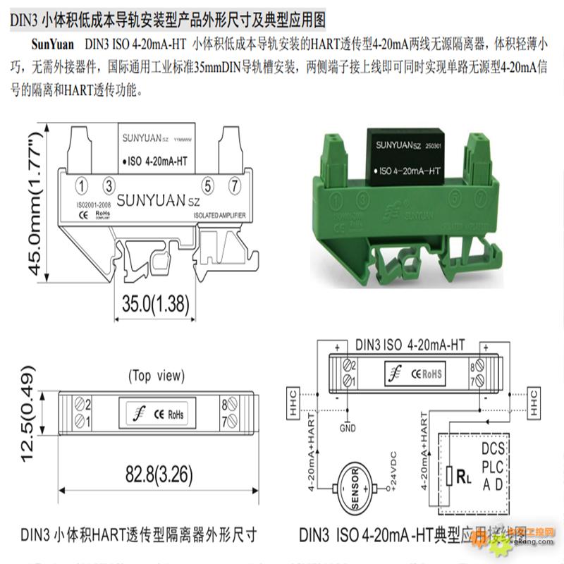

         ISO 4-20MA-HT ÏµÁм¯³ÉÄ£¿é¾ßÓÐHART͸´«¹¦ÄÜ£¬Ö§³ÖHARTÐźŵÄË«Ïò´«Ê䣬Äܹ»È·±£ÏÖ³¡HARTÖÇÄÜÒDZíÓë¿ØÖÆÊÒHART²É¼¯ÏµÍ³Ö®¼äµÄͨѶ³©Í¨ÎÞ×裬³ä·Ö·¢»ÓÊý×ÖÓëÄ£ÄâÐźŸôÀë´«ÊäµÄË«ÖØÓÅÊÆ¡£¸Ã²úÆ·²ÉÓÃÏȽøµÄÊý×Ö»¯¼¼ÊõºÍµç´Å¸ôÀë¼¼Êõ£¬ÔÊÐíË«ÏòͨÐÅHARTЭÒéÐźţ¬Í¬Ê±ÈÔÈ»¸ôÀë4-20MAÊäÈëºÍÊä³ö¡£ÄÚ²¿µÄ¼¯³É¹¤ÒÕ¼°Ð¼¼Êõ¸ôÀë´ëʩʹ¸ÃÄ£¿éÄÜ´ïµ½3KVDC¸ôÀëµçѹºÍ¹¤Òµ¼¶¿íζȡ¢³±Êª¡¢Õ𶯵ÄÏÖ³¡¶ñÁÓ»·¾³ÒªÇó£¬ÔÚÖÇÄܱäËÍÆ÷¡¢¹¤¿ØÖÇÄÜ»¯¡¢²É¿ó¼°Ò½ÁÆÉ豸°²È«¸ôÀëÕ¤¡¢¹¤Òµ»úÆ÷ÈË¡¢»¯¹¤¼°ºËµç°²È«×°±¸ÁìÓòÓÐ׏㷺ӦÓᣠ²úƷʹÓ÷dz£·½±ã£¬ÎÞÐèÍâ½ÓÆ÷¼þ¼´¿ÉʵÏÖÁ½Ïß4-20MAÄ£ÄâÐźŵĸôÀë´«ÊäºÍHARTÊý×ÖÐźÅË«Ïò¸ôÀë͸´«¹¦ÄÜ£¬²úÆ·ÓÐIC·â×°µÄPCB°åÉϺ¸½ÓÄ£¿é·½Ê½ºÍDIN35±ê×¼µ¼¹ì°²×°·½Ê½£¬µ¼¹ìʽ°²×°·½Ê½¿ÉʵÏÖÐźÅÒ»½øÒ»³ö¡¢¶þ½ø¶þ³ö¼°
