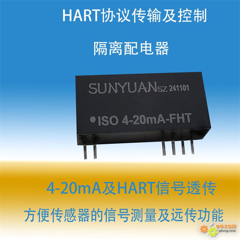

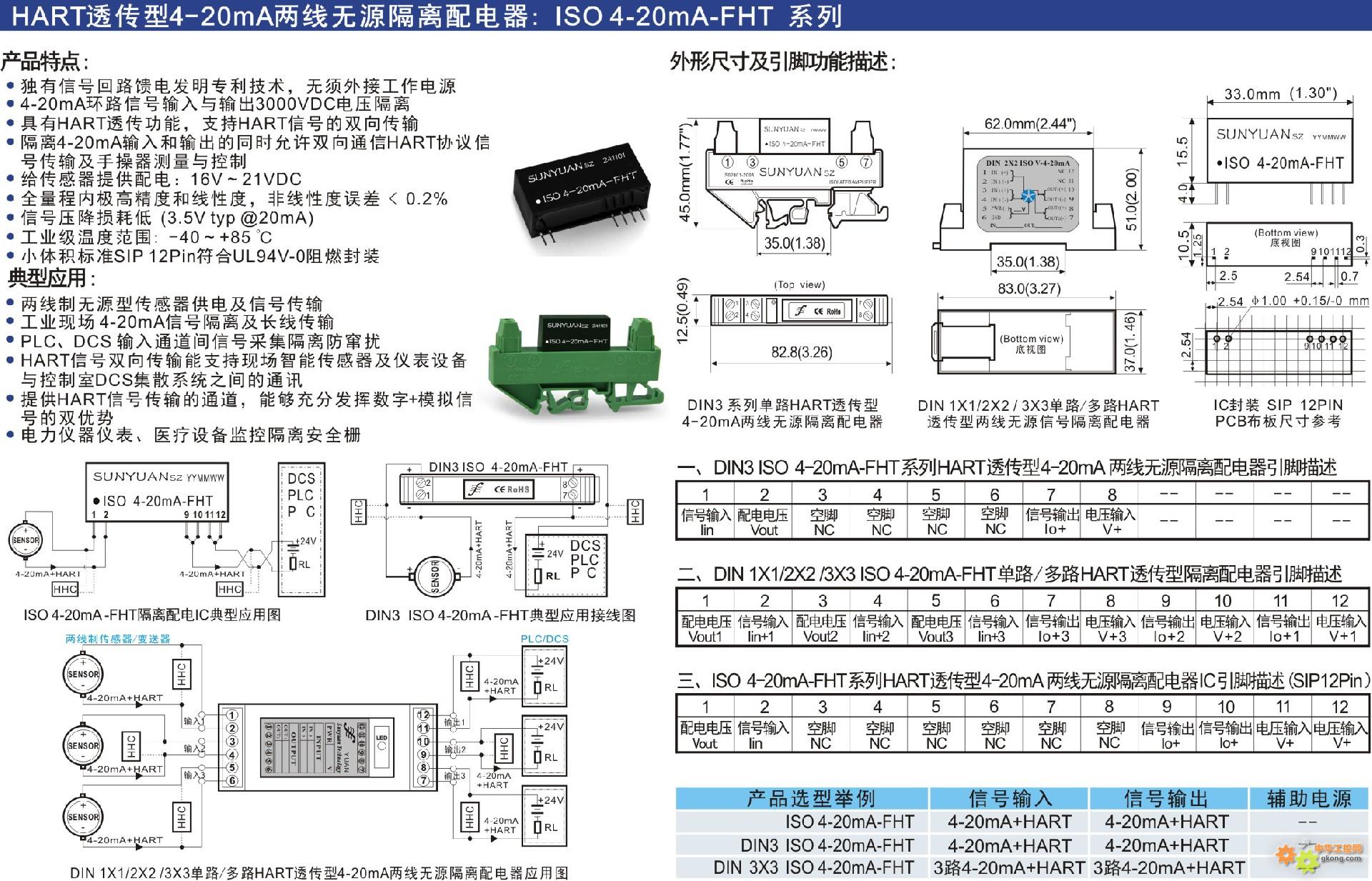

SunYuan  ISO 4-20mA-FHT µÄHART͸´«ÐÍ4-20mAÁ½ÏßÎÞÔ´¸ôÀëÅäµçÆ÷£¬ÊÇÒ»¿îרÃÅÕë¶Ô¾ßÓÐHARTЭÒé´«Êä¼°¿ØÖƵĹ¤ÒµÒÇÆ÷ÒDZíÖÇÄÜ´«¸ÐÆ÷Ä£¿é¡£¹¤×÷Ô­ÀíÊÇͨ¹ýºó¼¶À¡µç·½Ê½£¬¸øÇ°¼¶Á½ÏßÖÆÖÇÄÜÉ豸¹©µç£¬Í¬Ê±½ÓÊÕÀ´×ÔÖÇÄÜÉ豸Êä³öµÄÁ½ÏßÖÆ4~ 20mA µçÁ÷Ðźţ¬Í¨¹ý¸ôÀëÂ˲¨ºóÊä³ö4~20mA±ê×¼Ðźš£Ä£¿éÄÚ²¿¼¯³ÉÁËHARTÊý×ÖÐźŸôÀë´«Êäµç·ºÍÄ£ÄâÁ¿4-20mAµçÁ÷»·Â·¸ôÀëÅäË͵ç·£¬HARTÐźÅË«Ïò´«ÊäÄÜÖ§³ÖÏÖ³¡ÖÇÄÜ´«¸ÐÆ÷¼°ÒDZíÉ豸Óë¿ØÖÆÊÒDCS¼¯É¢ÏµÍ³Ö®¼äµÄͨѶ£¬³ä·Ö·¢»ÓÊý×ÖÓëÄ£ÄâÐźŵÄË«ÖØÓÅÊÆ¡£ÕâÖÖ´øHART͸´«¹¦ÄܵÄÐźŸôÀëÅäµçÆ÷ÊÇÒ»ÖÖ¸ßÐÔÄܵÄÐźŴ¦ÀíÉ豸£¬Ëü½áºÏÁËÐźŸôÀëÅäµçÓëHARTͨѶ¼¼ÊõµÄÓÅÊÆ£¬Äܹ»ÊµÏÖ¶Ô¹¤ÒµÏÖ³¡Á½ÏßÖÆ´«¸ÐÆ÷¡¢±äËÍÆ÷¡¢ÒÇÆ÷ÒDZíµÈ¸ôÀëÅäµçÒÔ¼°¶ÔÐźŵĿɿ¿´«ÊäÓ뾫ȷ²âÁ¿¿ØÖÆ¡£
ISO 4-20mA-FHTÄ£¿éÖ÷ÒªÓÃÓÚ¹¤ÒµÏÖ³¡ÖÇÄÜ´«¸ÐÆ÷4-20mAÐźŵĸôÀëÅäµç¼°HARTÐźÅ͸´«£¬¹¤×÷ÖпÉΪǰ¶ËµÄÁ½ÏßÖÆÉ豸Åäµç16V~21VDC£¬·½±ãÁËһЩÁ½ÏßÖÆ´«¸ÐÆ÷µÄÐźŲâÁ¿¼°Ô¶´«¹¦ÄÜ¡£Ä£¿éÊä³ö¶ËÊÇÕë¶Ô24VDCºÍÈ¡Ñùµç×裨¸ºÔصç×裩Ïà´®ÁªµÄ¶þÏßÖÆ¹©µç»ØÂ·£¨ÏÖ³¡·À±¬¹¦ÄÜ£©À´Éè¼ÆµÄ£¬Ó빤ҵÏÖ³¡µ±Ç°³£ÓõÄÄ£ÄâÁ¿ÊäÈë½Ó¿Ú°å£¨ÉÏλ»ú£©¡¢PLC¡¢DCS»òÆäËûÒÇÆ÷ÒDZíÉ豸µÄÄ£ÄâÁ¿ÊäÈë¶Ë¿ÚÏàÆ¥Å䣬 ÄÚ²¿µÄ¼¯³É¹¤ÒÕ¼°Ð¼¼Êõ¸ôÀë´ëʩʹ¸ÃÄ£¿éÄÜ´ïµ½3KVDC¾øÔµµçѹºÍ¹¤Òµ¼¶¿íζȡ¢³±Êª¡¢Õ𶯵ÄÏÖ³¡¶ñÁÓ»·¾³ÒªÇó£¬ÔÚÖÇÄܱäËÍÆ÷¡¢¹¤¿ØÖÇÄÜ»¯¡¢²É¿ó¼°Ò½ÁÆÉ豸°²È«¸ôÀëÕ¤¡¢¹¤Òµ»úÆ÷ÈË¡¢»¯¹¤¼°ºËµç°²È«×°±¸ÁìÓòÓÐ׏㷺ӦÓá£

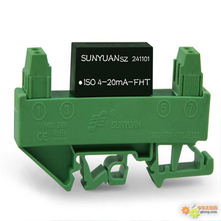

ISO 4-20mA-FHT²úƷʹÓ÷dz£·½±ã£¬ÎÞÐèÍâ½ÓÆ÷¼þ¼´¿ÉʵÏÖÁ½Ïß4-20mAÄ£ÄâÐźŵĸôÀë´«ÊäºÍHARTÊý×ÖÐźÅË«Ïò¸ôÀë͸´«¹¦ÄÜ¡£Ä£¿é²ÉÓöÀÓеç´Å¸ôÀëģʽ¼°¸ßЧÄܺó¼¶À¡µç¼¼Êõ£¬ÓÐЧµØ½â¾öÁ˵çÁ÷ÐźŸôÀë¶Ô¹©µçµçÔ´µÄÒÀÀµÎÊÌ⣬ʵÏÖ±ê×¼ÐźÅ4~20mA ¾«×¼¸ôÀë´«ËÍ¡£²úÆ·ÓÐIC·â×°PCB °åÉϺ¸½ÓÄ£¿é·½Ê½ºÍDIN35±ê×¼µ¼¹ì°²×°·½Ê½£¬µ¼¹ìʽ°²×°·½Ê½¿ÉʵÏÖÐźÅÒ»½øÒ»³ö¡¢¶þ½ø¶þ³ö¼°¶àͨµÀ´«Êä±ä»»¹¦ÄÜ£¬Óû§¿É¸ù¾ÝÏÖ³¡ÐèÒªÅäÖòúÆ·¡£
