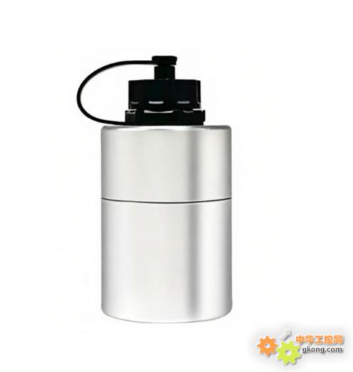

²úÆ·Ãû³Æ£º ÎÂÕñÉùÒ»Ìå´«¸ÐÆ÷
ÐÍ ºÅ£º CSMSM
Æ· ÅÆ£º CST
Éè¼ÆÌØÐÔ£º
•  ͬʱ¼ì²âÈýÖáÕñ¶¯¡¢ÉùÒô¡¢Î¶ȹ²5ÖÖ״̬Ðźţ¬Ä£ÄâÐźÅÊä³ö
•  ¼ÓËÙ¶ÈÁ¿³Ì£ºZÖ᣺16g»ò50g£¬XºÍYÖ᣺16g
•  ¼ÓËÙ¶ÈÆµÂÊÏìÓ¦£ºZÖá:×î¸ß¿É´ï0.5Hz~28kHz£¨3dB£©£¬XºÍYÖ᣺0.5Hz~1.6kHz£¨3dB£©
•  ÉùÒô²É¼¯£ºÈ«Ö¸Ïò£¬ÐÅÔë±È≥60dB
•  ζȲɼ¯£ºPT100 A¼¶²¬µç×裬²âÁ¿·¶Î§£º-50¡æ~200¡æ

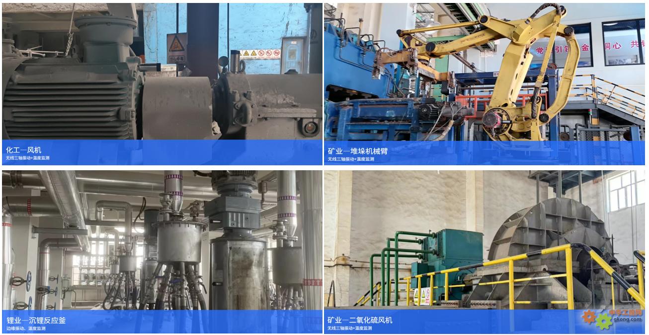

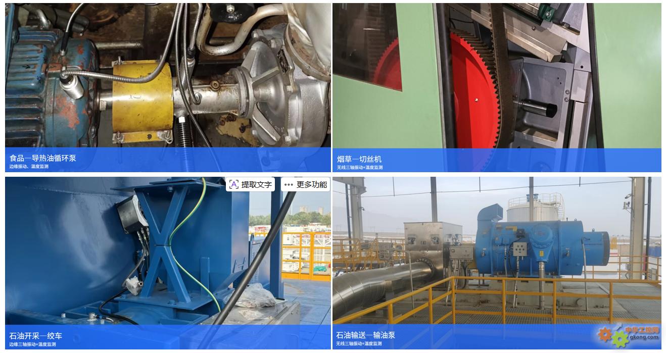

²úÆ·ÓÅÊÆ£º
•  Ö÷ÒªÓ¦ÓÃÓÚ¹¤ÒµÉ豸µÄ״̬¼à²â¡¢¹ÊÕÏÔ¤²â¡¢×´Ì¬Õï¶Ï·ÖÎöµÈ¹¤ÒµAIÁìÓò
•  Í¬Ê±¼ì²âÈýÖáÕñ¶¯¡¢ÉùÒô¡¢Î¶ȹ²5ÖÖ״̬ÐźŠ
•  Õñ¶¯ÆµÂÊÏìÓ¦×î¸ß¿É´ï0.5Hz~28kHz£¬Äܾ«ÃÜÕï¶ÏÖá³Ð¡¢³ÝÂÖÏäµÈÔçÆÚ¹ÊÕÏ
•  ÉùÒôÃô¸ÐÔª¼þȫƵ¶Î½µÔ룬·ÀÐ¥½Ð¡¢¿¹±¥ºÍ
•  ²âÎÂÔª¼þ²ÉÓýø¿Ú²¬µç×è¡¢Îȶ¨ÐԺã¬×¼È·¶È¸ß
•  Óɲɼ¯ÖÕ¶ËÌṩÓÐÏß¹©µçµçÔ´£¬²»Ð迼ÂÇµç³ØÎ¬»¤¸ü»»
•  Îȶ¨¿É¿¿£¬ÊÊÓ¦³±Êª¡¢·Û³¾¡¢Ç¿¸ÉÈŵȸ´ÔÓ¹¤ÒµÏÖ³¡
²úÆ·²ÎÊý£º
²ÎÊý
ͨƵ(MEMS)Ö¸±ê
¸ßƵ(MEMS+ѹµç)Ö¸±ê
Õñ¶¯²ÎÊý
ÖáÏò
3Öá¼ÓËÙ¶È
3Öá¼ÓËÙ¶È
Õñ¶¯Á¿³Ì
±16g
ZÖ᣺±50g£¬X/YÖ᣺±16g
ƵÂÊ·¶Î§
0.5Hz~1.6kHz£¨±3dB£©
ZÖ᣺0.5Hz~28kHz£¨±3dB£©£¬X/YÖ᣺0.5Hz~1.6kHz£¨±3dB£©
ÏßÐÔ¶È
1%
1%
ÉùÒô²ÎÊý
·½ÏòÐÔ
ȫָÏò
ȫָÏò
ÁéÃô¶È
-58dB
-58dB
ƵÂÊ·¶Î§
50Hz~16kHz
50Hz~16kHz
ÐÅÔë±È
≥60dB
≥60dB
ζȲÎÊý
Ãô¸Ð²ÄÖÊ
PT100  A¼¶
PT100  A¼¶
²âÁ¿·¶Î§
-50¡æ~200¡æ
-50¡æ~200¡æ
¾«¶È
±1¡æ
±1¡æ
µçÔ´²ÎÊý
¹¤×÷µçѹ
DC 5V
DC 5V
»·¾³²ÎÊý
¹¤×÷ζÈ
-40¡æ~85¡æ
-40¡æ~85¡æ
´¢´æÎ¶È
-50¡æ~105¡æ
-50¡æ~105¡æ
ʪ¶È
×î´ó95%RH£¨ÎÞÄý¶£©
×î´ó95%RH£¨ÎÞÄý¶£©
½á¹¹²ÎÊý
³ß´ç
Ö±¾¶46mm£¬³¤77mm
Ö±¾¶46mm£¬³¤77mm
ÖØÁ¿
180g
180g
°²×°·½Ê½
´ÅÎü¡¢½ºÕ³¡¢×ª½ÓÂÝÖù
·À»¤µÈ¼¶
IP67£¨²»´øÉùÒô¼ì²â£©
ÈÏÖ¤²ÎÊý
·ûºÏ·À±¬ÒªÇó
Ex ia IIC T4 Ga£» Ex iaD 20 T135¡æ  £¨ÐͺţºSL2001-X£©
¿É¹ã·ºÓ¦ÓÃÓÚ¹¤ÒµÉ豸µÄ״̬¼à²â¡¢¹ÊÕÏÔ¤²âºÍ¹ÊÕÏÕï¶ÏµÈ¹¤ÒµAIÁìÓò£¬Äܾ«ÃÜÕï¶ÏÖá³Ð¡¢³ÝÂÖÏäµÈ»úеÉ豸µÄÔçÆÚ¹ÊÕÏ¡£
