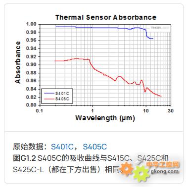

ThorlabsÌṩÁ½ÖÖ¿í´øÈÈÃô¹¦ÂÊ̽ͷ£¬Äܹ»ÒԸ߷ֱæÂʲâÁ¿µÍ¹â¹¦ÂʹâÔ´¡£Á½ÖÖÈÈÃô̽ͷµÄ¿í´ø¶ÆÄ¤ÔڽϿíµÄ²¨³¤·¶Î§ÄÚ¾ßÓÐÆ½Ì¹µÄ¹âÆ×ÏìÓ¦£¬ÈçͼG1.2Ëùʾ¡£Ø10 mmµÄ¿×¾¶±ãÓÚ¶Ô×¼ºÍ²âÁ¿´ó¹â°ß³ß´çµÄ¼¤¹â¹âÔ´¡£ÎªÁË·½±ã¼¯³Éµ½ThorlabsµÄ͸¾µÌ×¹ÜϵͳºÍSM1£¨1.035“-40£©¹âÏËת½Ó¼þ£¨Ï·½Ìṩ£©£¬Á½ÖÖ̽ͷ¶¼°üº¬SM1ÍâÂÝÎÆ×ª½Ó¼þ¡£
S401CÀûÓÃÓÐÔ´Èȱ³¾°²¹³¥À´ÊµÏÖµÍÆ¯Òƹ¦ÂʲâÁ¿¡£Ëüͨ¹ýʹÓÃÁ½¸ö´«¸ÐÆ÷µç·ʵÏÖ£¬ÒÔ´ÓÁ½¸ö·½Ïò²âÁ¿¹âÎüÊÕÆ÷ÓëÉ¢ÈÈÆ÷Ö®¼äµÄÈÈÁ÷¡£È»ºó£¬½«Á½¸ö´«¸ÐÆ÷µç·µÄ²âÁ¿½á¹ûÏà¼õ£¬×î´ó³Ì¶ÈµØ¼õÉÙÈÈÆ¯ÒƶԼ¤¹â¹¦ÂʲâÁ¿µÄÓ°Ïì¡£(ÓйØÍⲿÈȸÉÈÅÓ°ÏìÈÈÃô¹¦ÂÊ̽ͷ¶ÁÊýµÄÐÅÏ¢£¬Çë¿´¹¤×÷±êÇ©)¡£S401CʹÓÃµÄ¿í´ø¶ÆÄ¤ÔÚ0.19ºÍ20 μmÖ®¼äµÄ²¨³¤¾ßÓиßÎüÊÕÂÊ£¨ÈçͼG1.2Ëùʾ£©£¬Òò´Ë·Ç³£Êʺ϶Ô×¼²¢²âÁ¿ÖкìÍâÁ¿×Ó¼¶Áª¼¤¹âÆ÷£¨QCL£©¡£¸½´øµÄSM05£¨0.535“-40£©ÄÚÂÝÎÆ¹âÕÖÔÚͼG1.1ÖÐÓÐËùÌåÏÖ¡£
