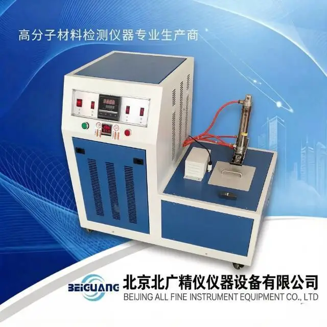

Ò»¡¢É豸¸ÅÊö
Ï𽺵Íγå»÷´àÐԲⶨÒÇBWD-CÊÇÒ»ÖÖÓÃÓڲⶨÏ𽺡¢ËÜÁϼ°ÆäËû¸ß·Ö×Ó²ÄÁÏÔÚµÍλ·¾³ÏÂÊܳå»÷ÔØºÉʱÊÇ·ñ·¢Éú´àÐÔ¶ÏÁѵÄרÓÃÊÔÑé×°Ö᣸ÃÉ豸ͨ¹ýjingque¿ØÖÆÀäÈ´²ÛÄÚµÄζȣ¬²¢Ôڹ涨ζÈ϶ÔÊÔÑùÊ©¼Ó˲ʱ³å»÷£¬¹Û²ì²¢¼Ç¼ÊÔÑùµÄÆÆ»µÇé¿ö£¬´Ó¶øÈ·¶¨²ÄÁÏÔÚÌØ¶¨Ìõ¼þϵĴ໯ζȡ£
¸ÃÀàÐÍÒÇÆ÷¹ã·ºÓ¦ÓÃÓڸ߷Ö×Ó²ÄÁÏÑз¢¡¢²úÆ·ÖÊÁ¿¼ìÑé¡¢¹¤ÒÕÅä·½ÓÅ»¯µÈ»·½Ú£¬ÊDzÄÁϵÍÎÂÐÔÄÜÆÀ¼ÛµÄÖØÒª¹¤¾ßÖ®Ò»¡£
