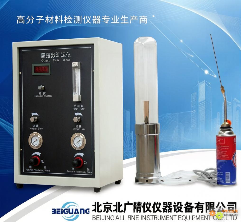

Ò»¡¢²úÆ·¸ÅÊöÓëÊÊÓ÷¶Î§
ÔÚ²ÄÁÏ¿ÆÑ§ÓëÏû·À°²È«ÁìÓò£¬ÆÀ¹À²ÄÁϵÄȼÉÕÐÔÄÜÊÇÈ·±£²úÆ·°²È«ÐԵĹؼü»·½Ú¡£ËÜÁϵçÀÂ×÷ΪÏÖ´ú¹¤ÒµÓ뽨ÖþÖв»¿É»òȱµÄ×é³É²¿·Ö£¬Æä×èÈ¼ÌØÐÔÖ±½Ó¹ØÏµµ½µçÆøÏµÍ³µÄ°²È«ÔËÐС£ÎªÁË¿ÆÑ§¡¢¶¨Á¿µØ²â¶¨²ÄÁϵÄȼÉÕÐÔÄÜ£¬ËÜÁϵçÀÂȼÉÕÑõÖ¸Êý²âÊÔÊÔÑé»úJF-3Ó¦Ô˶øÉú¡£
¸ÃÉ豸Ö÷ÒªÓÃÓڲⶨËÜÁÏ¡¢Ï𽺡¢ÏËά¡¢ÅÝÄ­ËÜÁÏ¡¢ÈíÆ¬¡¢±¡Ä¤ÒÔ¼°·ÄÖ¯µÈ²ÄÁÏÔÚÌØ¶¨Ìõ¼þϵÄȼÉÕÐÔÄÜ¡£Í¨¹ý²â¶¨²ÄÁÏÔÚÑõµª»ìºÏÆøÌåÖÐά³ÖȼÉÕËùÐèµÄ×îµÍÑõÆøÅ¨¶È£¬¼´ÑõÖ¸Êý£¬À´ÆÀ¼Û²ÄÁϵÄ×èȼµÈ¼¶¡£ÑõÖ¸ÊýÔ½¸ß£¬±íÃ÷²ÄÁÏÔÚ¿ÕÆøÖÐÔ½ÄÑȼÉÕ£¬Æä×èȼÐÔÄÜÔ½ÓÅÒì¡£
±¾É豸µÄÉè¼ÆÓëÖÆÔì×ñÑ­¶àÏî¹ú¼Ê¼°¹úÄÚȨÍþ±ê×¼£¬È·±£Á˲âÊÔ½á¹ûµÄ¹æ·¶ÐÔÓë¿É±ÈÐÔ¡£ÆäÊÊÓ÷¶Î§¹ã·º¸²¸ÇÁ˵çÏßµçÀ¡¢½¨Öþ²ÄÁÏ¡¢¹ìµÀ½»Í¨¡¢º½¿Õº½ÌìµÈÁìÓòµÄ²ÄÁÏÑз¢ÓëÖÊÁ¿¿ØÖÆ»·½Ú¡£

Èý¡¢É豸½á¹¹Óë¼¼ÊõÌØµã
ËÜÁϵçÀÂȼÉÕÑõÖ¸Êý²âÊÔÊÔÑé»úÔڽṹÉè¼ÆÉϳä·Ö¿¼ÂÇÁ˲Ù×÷µÄ±ã½ÝÐÔ¡¢²âÊÔµÄÎȶ¨ÐÔÒÔ¼°Ê¹ÓõݲȫÐÔ¡£É豸Ö÷ÒªÓÉ¿ØÖÆÏ䡢ȼÉÕͲ¡¢ÆøÌ幩ӦÓë»ìºÏϵͳ¡¢µã»ð×°ÖÃÒÔ¼°ÊÔÑù¼Ð¾ßµÈ²¿·Ö×é³É¡£
¿ØÖÆÏä²ÉÓÃÊý¿Ø»ú´²¼Ó¹¤³ÉÐÍ£¬Íâ¹ÛÕû½à£¬½á¹¹Îȹ̡£ÏäÌå²ÄÖÊÌṩ¸Ö°åÅçËܺÍĥɰ²»Ðâ¸ÖÁ½ÖÖÑ¡Ôñ£¬Óû§¿É¸ù¾ÝʹÓû·¾³ÓëÔ¤Ëã½øÐÐÑ¡ÐÍ¡£¿ØÖƲ¿·ÖÓëÊÔÑ鲿·Ö·Ö¿ªÉè¼Æ£¬ÓÐЧ±ÜÃâÁËÊÔÑé¹ý³ÌÖÐÈÈÁ¿ÓëÆøÌå¶Ô¿ØÖÆÔª¼þµÄÓ°Ï죬Ìá¸ßÁËÉ豸µÄ³¤ÆÚÔËÐÐÎȶ¨ÐÔ¡£
ȼÉÕͲ²ÉÓÃÄ͸ßÎÂÓÅÖÊʯӢ²£Á§¹ÜÖÆÔ죬ÄÚ¾¶Îª75mm£¬³¤¶ÈΪ480mm£¬Äܹ»ÌṩÇåÎúµÄ¹Û²ìÊÓÒ°£¬±ãÓÚÓû§ÊµÊ±¼à¿ØÊÔÑùµÄȼÉÕ״̬¡£Í²Ìå³ö¿ÚÄÚ¾¶Îª40mm£¬È·±£ÁËÆøÌåÁ÷³¡µÄÎȶ¨ÐÔ¡£
ÆøÌ幩ӦÓë»ìºÏϵͳÊÇÉ豸µÄºËÐIJ¿·Ö¡£É豸Å䱸Á˸߾«¶ÈµÄ½ø¿ÚÑõ´«¸ÐÆ÷£¬Äܹ»ÊµÊ±¼à²â²¢Êý×ÖÏÔʾ»ìºÏÆøÌåÖеÄÑõÆøÅ¨¶È£¬ÎÞÐèÓû§½øÐи´ÔӵļÆËã¡£ÆøÌåÁ÷ËÙÎȶ¨ÔÚ40mm±2mm/s£¬È·±£ÁËÊÔÑéÌõ¼þµÄºã¶¨¡£Á÷Á¿µ÷½Ú·¶Î§¿í¹ã£¬¿ÉÂú×㲻ͬ±ê׼ϵIJâÊÔÐèÇó¡£Í¬Ê±£¬ÏµÍ³Å䱸ÁËÎÈѹ·§¡¢Á÷Á¿µ÷½Ú·§¡¢ÆøÌå¹ýÂËÆ÷ºÍ»ìºÏÊÒ£¬È·±£ÁËÆøÌåµÄ´¿¾»¶ÈÓë»ìºÏµÄ¾ùÔÈÐÔ¡£
µã»ð×°ÖòÉÓñûÍé»ò¶¡Íé×÷ΪȼÁÏ£¬»ðÑæ³¤¶È¿ÉÔÚ5mmÖÁ60mmÖ®¼ä×ÔÓɵ÷½Ú£¬ÊÊÓ¦²»Í¬ºñ¶ÈÓë²ÄÖʵÄÊÔÑùµãȼÐèÇó¡£µã»ðÆ÷²ÉÓó¤¸ËÉè¼Æ£¬Î²¶Ë¹Ü¿×Ö±¾¶Îª2±1mm£¬Äܹ»°²È«¡¢×¼È·µØ²åÈëȼÉÕͲÄÚµãȼÊÔÑù¡£
ÊÔÑù¼Ð¾ßÉè¼ÆÁé»î£¬ÌṩÁË×Ô³ÅʽÓë·Ç×Ô³ÅʽÁ½ÖÖÑ¡Ôñ¡£×Ô³Åʽ¼Ð¾ßÄܹ»´¹Ö±¼ÐסÊÔÑù£¬ÊÊÓÃÓÚÓ²ÖÊËÜÁϵÈÄܹ»×ÔÉíÖ§³ÅµÄ²ÄÁÏ£»·Ç×Ô³Åʽ¼Ð¾ßÔòÄܽ«ÊÔÑùµÄÁ½¸ö´¹Ö±±ßͬʱ¹Ì¶¨ÔÚ¿ò¼ÜÉÏ£¬ÊÊÓÃÓÚ·Ä֯Ʒ¡¢±¡Ä¤µÈÈíÖʲÄÁÏ¡£Á½Ì×ÊÔÑù¼Ð¾ß²ÉÓòå½ÓʽÉè¼Æ£¬°²×°Óë¸ü»»¼ò±ã¿ì½Ý¡£
