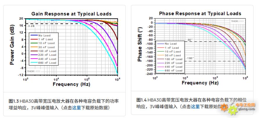

HBA30¸ß´ø¿íѹµç·Å´óÆ÷Éè¼ÆÓÃÓÚÇý¶¯¸ßËÙѹµç´Ù¶¯Æ÷¡£Êä³öÐźŷ¶Î§Îª-3 VÖÁ30 V£¬ÎÞ¸ºÔØÊ±-3 dB´ø¿íΪ500 kHz;³£¼ûѹµç¸ºÔصçÈÝÖµÏµĹ¦ÂÊÔö񾮵ÂÊÏìÓ¦¼ûͼ1.3¡£´Ëѹµç·Å´óÆ÷¿ÉʵÏÖ2.0 AµÄÁ¬Ðø½»Á÷RMSÊä³öµçÁ÷ºÍ6.0 AµÄ·åÖµ½»Á÷µçÁ÷¡£µäÐÍѹµçµçÈÝÖµÏÂÊäÈëÓëÊä³öÐźÅÖ®¼äµÄÏàλ²î½ÏµÍ£¬ÎÞ¸ºÔØÊ±ÔÚ600 kHzÏÂÏàλ²î < 60°£¬Èçͼ1.4Ëùʾ£¬ÕâʹµÃÔÚ·´À¡»ØÂ·ÖÐʹÓôËѹµç·Å´óÆ÷ʱ¾ßÓиü¸ßµÄÎȶ¨ÐԺ͸ü¿íµÄ´ø¿í¡£

´ø¿í 500 kHz£¨-3 dB£¬ÎÞ¸ºÔØ£©
µçѹÊä³ö·¶Î§ -3·üµ½30·ü
µçѹÔöÒæ 10 ± 0.2
Êä³öµçÁ÷ 2.0 A Á¬Ðø£¨½»Á÷ RMS£©£¬6.0 A ·åÖµ£¨½»Á÷£©
ÔëÒô <0.5 mV RMS
£¨20 Hz ÖÁ 300 kHz ´ø¿í£¬ÎÞ¸ºÔØ£©b
µäÐÍѹµçµçÈÝc 1 nF µ½ 660 nF

  • ¸ü¸ßµÄÈÝÐÔ¸ºÔػήµÍ×ÜÔëÉù¡£
  • ±¾²úÆ·¿ÉÇý¶¯³¬³ö¹æ¶¨·¶Î§µÄÈÝÐÔ¸ºÔØ£¬ÏìÓ¦Êý¾Ý²Î¼ûͼ1.3¡£¸ºÔصçÈÝÔö´óʱ£¬-3 dB´ø¿í»áÏàÓ¦½µµÍ¡£
