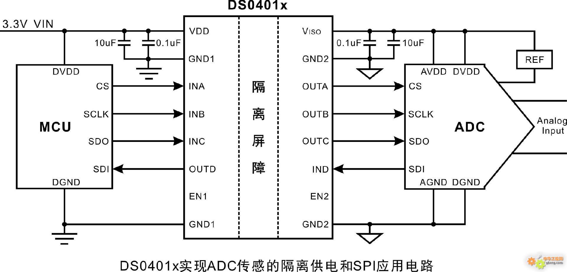

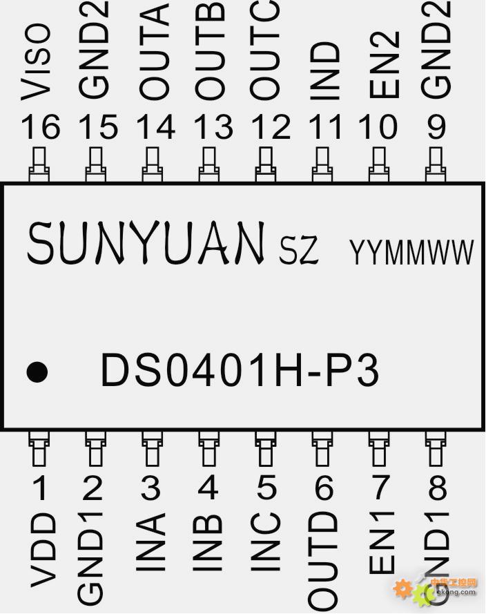

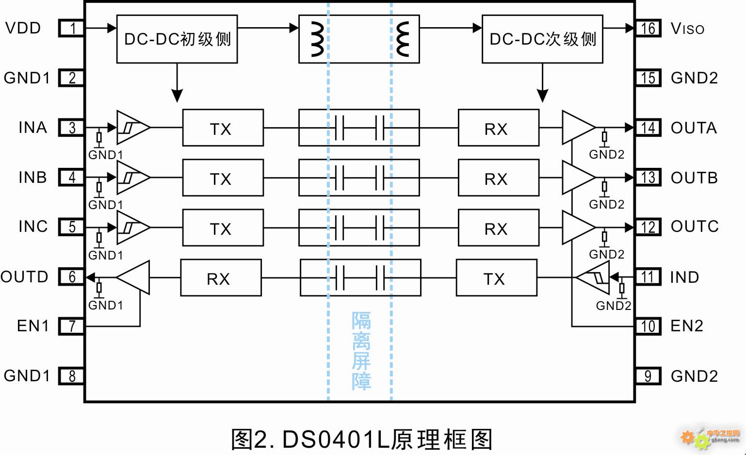

  • DS0401H/LϵÁÐICÊÇÒ»ÖÖÔöÇ¿ÐÍÄÚÖü¯³É10KVDC(8KVRMS)¸ß¸ôÀëDC/DC¼°ËÄͨµÀ10KVÊý×Ö¸ôÀëÆ÷µÄÄ£Êý»ìºÏ¼¯³ÉÄ£¿é¡£Ä£¿éÄÚ²¿¼¯³ÉµÄ¸ß¸ôÀëDC-DC ת»»µç·×î´óÄÜÌṩ1W µÄÊä³ö¹¦ÂÊ£¬ÊäÈë5VµçÔ´¸ôÀëÊä³öÄÜʵÏÖ5Vµçѹ£¬ÊäÈë3.3V µçÔ´¸ôÀëÊä³öÄÜʵÏÖ3.3V µçѹ¡£ DS0401H/L¿ÉÌæ´ú´«Í³Ó÷ÖÁ¢Æ÷¼þ×齨µÄÊý×Ö¸ôÀëÆ÷Æ¥Åä10KV¸ß¸ôÀëµçÔ´·½°¸£¬Õû¸öµçԴϵͳ¼¯³ÉÔÚÒ»¸öÄ£¿éÖУ¬ÔÚ¿Õ¼äÊÜÏ޵ĸôÀëÉè¼Æ·½°¸ÖÐÆ¾½èÕâ¸öϵÁÐÄ£¿éÎÞÐèÔÙµ¥¶ÀʹÓøôÀëʽµçÔ´¡£ DS0401H/LϵÁÐÊý×Ö¸ôÀëÆ÷ÄÜÌṩËĸö¶ÀÁ¢µÄ¸ôÀëͨµÀ£¬ÊäÈë¶ËÊý¾Ý½øÐÐ¸ßÆµ±àÂë²¢ÔÚÊä³ö¶Ë»Ö¸´Ô­Ðźš£¸ôÀëÆ÷¾ßÓÐÈý¸öǰÏòͨµÀºÍÒ»¸ö·´ÏòͨµÀ£¬ËùÓÐÆ÷¼þ¶¼¾ßÓйÊÕϰ²È«Ä£Ê½Ñ¡Ïî £¬Èç¹ûÊäÈëÐźŶªÊ§£¬ÔòÒÔLΪºó׺µÄÄ£¿éĬÈÏÊä³öΪµÍµçƽ£¬ÒÔHΪºó׺µÄÄ£¿éĬÈÏÊä³öΪ¸ßµçƽ¡£ÄÚ²¿DC-DC¸ôÀëµçÔ´³ýÁ˸øÄÚ²¿¸ôÀëµç·¹©µçÍ⣬»¹¿ÉÒÔ¸øÊä³ö²àÏòÍâÌṩһ×é5V»ò3.3VµÄ¸ôÀëµçÔ´£¬ÓÃÓÚÆäËûÍâΧµç·¹©µç¡£²úÆ·ÄÜÂú×㳱ʪ¡¢Õ𶯼°¿íζȷ¶Î§ -40 ~ +85 ¡æµÄ¹¤Òµ¼¶ÏÖ³¡¹¤×÷»·¾³ÒªÇó¡£
  •  DS0401H/LϵÁÐICÊÇÒ»ÖÖÔöÇ¿ÐÍÄÚÖü¯³É10KVDC(8KVRMS)¸ß¸ôÀëDC/DC¼°ËÄͨµÀ10KVÊý×Ö¸ôÀëÆ÷µÄÄ£Êý»ìºÏ¼¯³ÉÄ£¿é¡£Ä£¿éÄÚ²¿¼¯³ÉµÄ¸ß¸ôÀëDC-DC ×ª»»µç·×î´óÄÜÌṩ1W µÄÊä³ö¹¦ÂÊ£¬ÊäÈë5VµçÔ´¸ôÀëÊä³öÄÜʵÏÖ5Vµçѹ£¬ÊäÈë3.3V µçÔ´¸ôÀëÊä³öÄÜʵÏÖ3.3V µçѹ¡£
