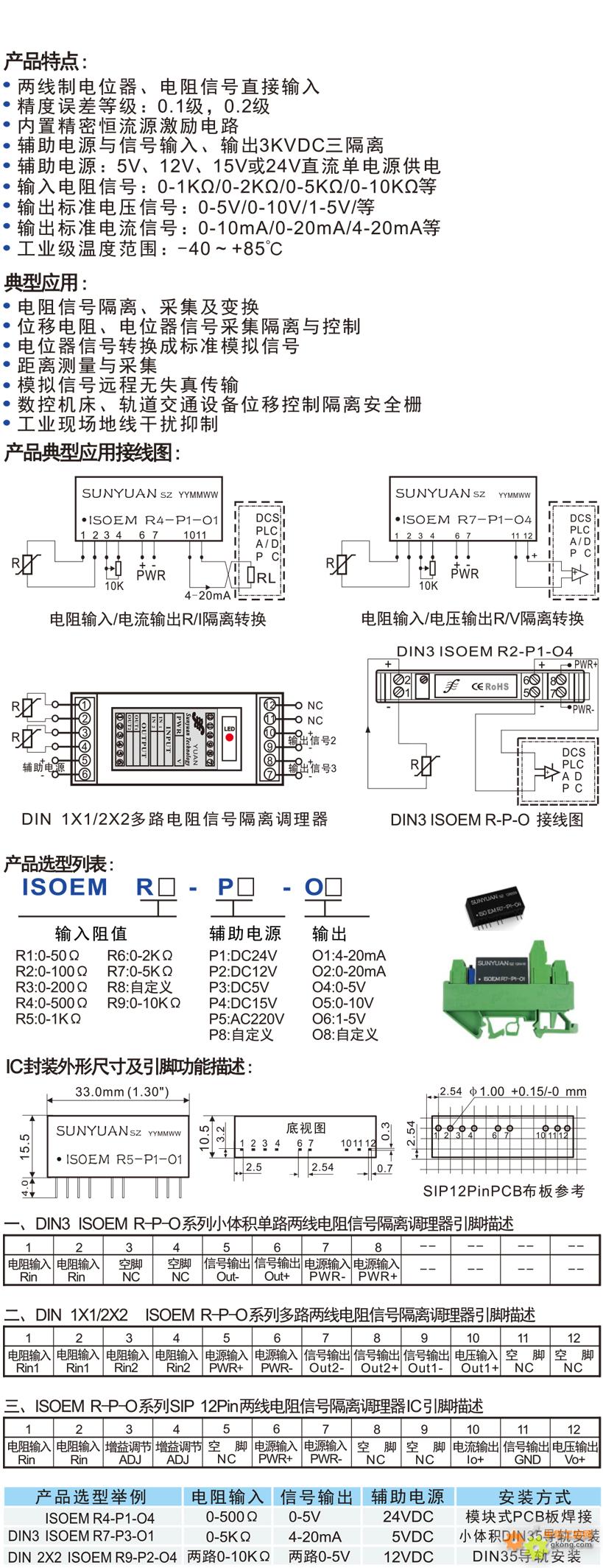

  • Ò»ÖÖ½«µç×èÐźŰ´±ä»¯´óС¸ôÀëת»»³ÉÓë×èÖµ³ÉÏßÐԵıê׼ģÄâµçѹ»òµçÁ÷ÐźŵĻìºÏ¼¯³Éµç·¡£¸ÃICÔÚͬһоƬÉϼ¯³ÉÁËÒ»×é¶à·¸ß¸ôÀëµÄDC/DCµçÔ´ºÍÒ»×é´ÅµçñîºÏµÄÄ£ÄâÐźŸôÀë·Å´óÆ÷£¬ÄÚÖþ«ÃܺãÁ÷Ô´¼¤Àø£¬ÌرðÊÊÓÃÓÚ½«Á½ÏßÖÆµçλÆ÷¡¢µç×èÐźŸôÀëת»»³É±ê×¼Ðźţ¬µç×èÐźŵıäËÍÓëÎÞÊ§ÕæÔ¶´«£¬¹¤ÒµÏÖ³¡Î»ÒƵç×èÐźŸôÀë¡¢²É¼¯¼°±ä»»¡£SMD¹¤Òսṹ¼°Ð¼¼Êõ¸ôÀë´ëʩʹ¸ÃÆ÷¼þÄÜ´ïµ½£º¹¤×÷µçÔ´¡¢ÐźÅÊäÈëºÍÊä³öÖ®¼äµÄ3000VDCÈý¸ôÀ룬²¢ÇÒÄÜÂú×㹤ҵ¼¶¿íζȡ¢³±Êª¡¢Õ𶯵ÄÏÖ³¡¶ñÁÓ¹¤×÷»·¾³ÒªÇó¡£
  •   SunYuan  ISO EM R-P-OϵÁеç×èÐźŸôÀëµ÷ÀíÆ÷ÊÇÒ»ÖÖ½«µç×èÐźŰ´±ä»¯´óС¸ôÀëת»»³ÉÓë×èÖµ³ÉÏßÐԵıê׼ģÄâµçѹ»òµçÁ÷ÐźŵĻìºÏ¼¯³Éµç·¡£¸ÃICÔÚͬһоƬÉϼ¯³ÉÁËÒ»×é¶à·¸ß¸ôÀëµÄDC/DCµçÔ´ºÍÒ»×é´ÅµçñîºÏµÄÄ£ÄâÐźŸôÀë·Å´óÆ÷£¬ÄÚÖþ«ÃܺãÁ÷Ô´¼¤Àø£¬ÌرðÊÊÓÃÓÚ½«Á½ÏßÖÆµçλÆ÷¡¢µç×èÐźŸôÀëת»»³É±ê×¼Ðźţ¬µç×èÐźŵıäËÍÓëÎÞÊ§ÕæÔ¶´«£¬¹¤ÒµÏÖ³¡Î»ÒƵç×èÐźŸôÀë¡¢²É¼¯¼°±ä»»¡£SMD¹¤Òսṹ¼°Ð¼¼Êõ¸ôÀë´ëʩʹ¸ÃÆ÷¼þÄÜ´ïµ½£º¹¤×÷µçÔ´¡¢ÐźÅÊäÈëºÍÊä³öÖ®¼äµÄ3000VDCÈý¸ôÀ룬²¢ÇÒÄÜÂú×㹤ҵ¼¶¿íζȡ¢³±Êª¡¢Õ𶯵ÄÏÖ³¡¶ñÁÓ¹¤×÷»·¾³ÒªÇó¡£
             ISO EM R-P-OϵÁÐÎ»ÒÆÐźŸôÀë·Å´óÆ÷ʹÓ÷dz£·½±ã£¬Ö»ÐèºÜÉÙÍⲿԪ¼þ£¬¼´¿ÉʵÏÖµç×èÐźŵĸôÀë±äËÍ¡£²¢¿ÉʵÏÖ¹¤ÒµÏÖ³¡µç×è¿ØÖÆÐźÅת»»³É±ê׼ģÄâµçѹµçÁ÷ÐźÅÒ»½øÒ»³ö¡¢Ò»½ø¶þ³ö¡¢¶þ½ø¶þ³öµÄ¹¦ÄÜ¡£
    ²úÆ·Ñ¡Ð;ÙÀý
    Àý1£º  ÊäÈëÐźţº0-1KΩ£» Êä³öÐźţº0-5V£» ¸¨ÖúµçÔ´£º24VDC£»
               ²úÆ·ÐͺţºISO EM R5-P1-O4
    Àý2£º 2·ÊäÈëÐźţº0-5KΩ £»2·Êä³öÐźţº4-20mA£» ¸¨ÖúµçÔ´£º12V£» DIN35µ¼¹ì°²×°·½Ê½£»
               ²úÆ·ÐͺţºDIN 2X2  ISO EM R7-P2-O1
    Àý3£º µ¥Â·ÊäÈëÐźţº0-10KΩ £»Êä³öÐźţº0-10V£» ¸¨ÖúµçÔ´£º15V£»Ð¡Ìå»ýDINµ¼¹ì°²×°£»
              ²úÆ·Ðͺţº DIN3 ISO EM R9-P4-O5
