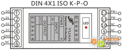

ÐÍ ºÅ£º DIN 4x1 ISO K1-P1-O5
  • ¿ª¹ØÁ¿×ªÄ£ÄâÁ¿¸ôÀë±äËÍÆ÷¿ÉÒÔ°ÑËÄλ¿ª¹ØÁ¿¾­¸ôÀ룬ת»»Îª¹¤ÒµÏÖ³¡±ê×¼µçѹµçÁ÷Ä£ÄâÐźš£Ö÷ÒªÓÃÔÚһЩ²ÉÓÿª¹ØÁ¿ÐźſØÖƹ¤ÒµÏÖ³¡É豸µÄÓ¦Óó¡ºÏ£¬Ò²¿Éµ±×öDAת»»Æ÷ʹÓá£
  • ²úÆ·ÌØµã
    ¡ñ  ËÄλ¿ª¹ØÁ¿×ªÄ£ÄâÁ¿ÐźŷֱæÁéÃô¡¢ÏìÓ¦Ëٶȿ젠
    ¡ñ  È«Á¿³ÌÄÚ¼«¸ßµÄÏßÐÔ¶È£¨·ÇÏßÐÔ¶È<0.5%£©
    ¡ñ  ¸¨ÖúµçÔ´ÓëÐźÅÊäÈë¡¢Êä³ö3000VDCÈý¸ôÀë
    ¡ñ  ¸¨ÖúµçÔ´£º5V¡¢12V¡¢15V»ò24VÖ±Á÷µ¥µçÔ´¹©µç
    ¡ñ  ±ê×¼ DIN35µ¼¹ì°²×°£¬½ÓÏß·½Ê½¼òµ¥£¬Ò×ÓÚ²Ù×÷
    ¡ñ  ½ÏÇ¿µÄ¿¹EMCµç´Å¸ÉÈÅºÍ¸ßÆµÐźſռä¸ÉÈÅÌØÐÔ
    ¡ñ  ¹¤Òµ¼¶Î¶ȷ¶Î§: - 40 ~ + 85 ¡æ

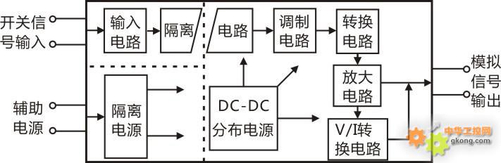

           SunYuan  DIN 4x1 ISO K-P-O¿ª¹ØÁ¿×ªÄ£ÄâÁ¿¸ôÀë±äËÍÆ÷¿ÉÒÔ°ÑËÄλ¿ª¹ØÁ¿¾­¸ôÀ룬ת»»Îª¹¤ÒµÏÖ³¡±ê×¼µçѹµçÁ÷Ä£ÄâÐźš£Ö÷ÒªÓÃÔÚһЩ²ÉÓÿª¹ØÁ¿ÐźſØÖƹ¤ÒµÏÖ³¡É豸µÄÓ¦Óó¡ºÏ£¬Ò²¿Éµ±×öDAת»»Æ÷ʹÓá£
  • ¸Ã¸ôÀë±äËÍÆ÷ÄÚÖÃÁËÒ»×é¸ß¸ôÀëµÄDC/DC·Ö²¼µçÔ´ºÍËÄ×é¸ß¸ôÀëµÄ¹âµçñîºÏÆ÷£¬SMD¹¤Òսṹ¼°Ð¼¼Êõ¸ôÀë´ëʩʹ¸ÃÆ÷¼þÄܹ»´ïµ½£ºµçÔ´¡¢ÐźÅÊäÈë¡¢ÐźÅÊä³ö3000VDCÈý¸ôÀ룬ÌáÉýÁËµçÆø¿¹¸ÉÈÅÐÔÄÜ¡£¸¨ÖúµçÔ´ºÍÐźÅÊäÈë¡¢Êä³öµç·ÖÐÅäÖÃÁËTVS¹Ü¡¢Ë«ÏòÒÖÖÆ¶þ¼«¹ÜµÈ¶àÖØ±£»¤×°Ö㬲úÆ·³ö³§Ç°ÒѼìÑéУÕý£¬Óû§¿ÉÒÔÖ±½ÓʹÓá£
          DIN 4x1 ISO K-P-O¸ôÀë±äËÍÆ÷Äܹ»Âú×㹤ҵ¼¶¿íζȡ¢³±Êª¡¢Õ𶯵ÈÏÖ³¡¶ñÁÓ¹¤×÷»·¾³ÒªÇó¡£²úÆ·²ÉÓñê×¼DIN35µ¼¹ì°²×°£¬³É±¾µÍ¡¢Ê¹Ó÷½±ã¡¢¿É¿¿ÐԸߣ¬¹ã·ºÓ¦ÓÃÔÚʯÓÍ»¯¹¤¡¢Ë®¹¤Òµ¡¢ÒºÑ¹´«¶¯¡¢¹¤Òµ×Ô¶¯»¯µÈÁìÓò¡£
    Ô­Àí¿òͼ

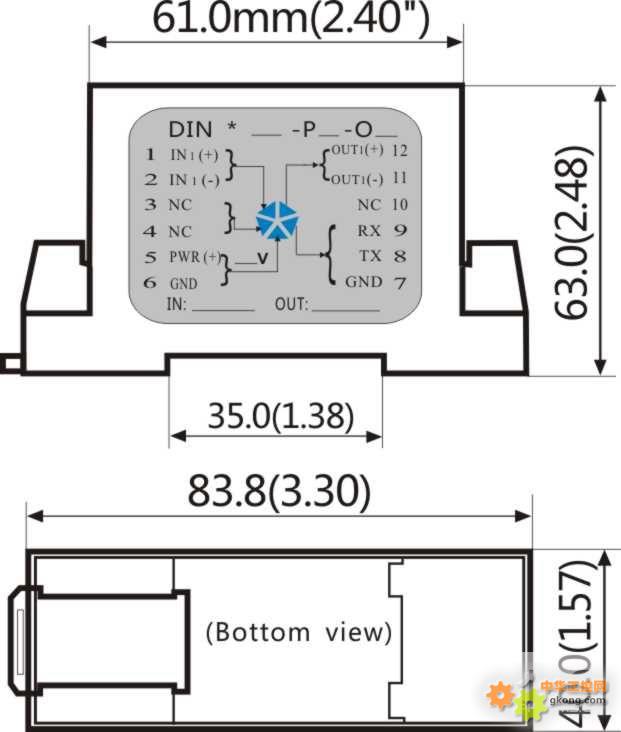

    ÍâÐγߴ缰Òý½Å¹¦ÄÜÃèÊö
