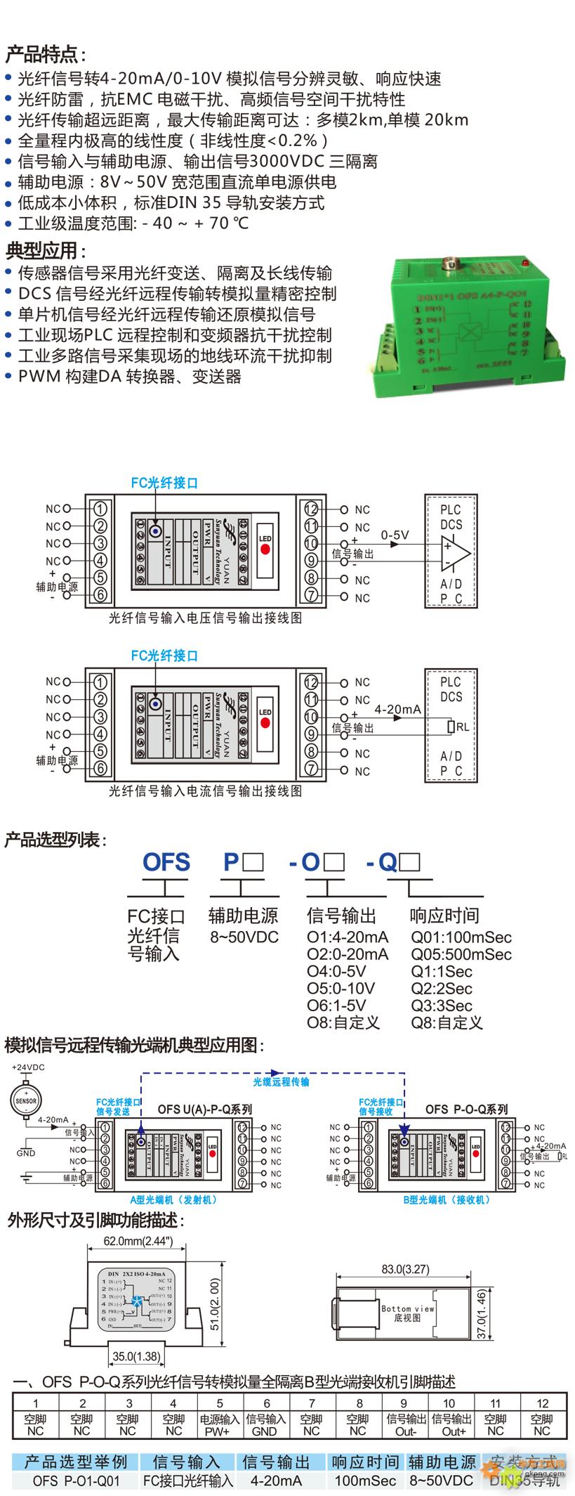

SunYuan  OFS系列模拟量光纤接口全隔离高精度光端机:OFS U(A)-P-Q 是一种业界领先技术应用光纤超远距离传输信号的低成本可编程控制型隔离变送器。可将传感器、PLC/DCS、仪器仪表、变送器输出的模拟信号隔离放大、AD转换为光纤信号输出。传感器、变送器、仪器仪表及控制设备安装该模块后能将采集到的模拟信号通过光纤可实现超远距离的无失真传输,方便用户远程监控。
     SunYuan  OFS U(A)-P-Q产品在同一模块内集成了模拟放大与变换电路、可编程MCU、信号隔离控制电路等,特别适用于工业现场模拟信号的AD隔离变送,现场总线、以太网物联网、PLC/DCS、工控机上位机对传感器、变送器信号的远程采集分析。内部集成的8V~50VDC宽电压供电范围DC-DC隔离转换电源,分别给模块的输入调理电路、微型单片机AD转换电路和输出信号隔离放大转换电路供电。 SMD工艺结构及新技术隔离措施使该器件能达到:模拟信号输入与辅助电源、输出信号3000VDC三隔离,并且能满足工业级宽温度、潮湿、震动的现场恶劣工作环境要求。
     SunYuan  OFS U(A)-P-Q系列产品使用非常方便,无需外接任何元件即可实现模拟信号转换为光纤接口信号的隔离变送功能。产品采用DIN35标准导轨安装(或金属盒)方式,广泛应用在冶金采矿、石油化工、电力设备、医疗仪器、工业自动化、新能源设施及军工科研等领域,用户可根据现场需要选择合适产品。

例1:  信号输入:0-5V;  信号输出:光纤信号; 响应时间:100mSec。
           对应产品型号: OFS  U1-P-Q01
例2:  信号输入:0-20mA;信号输出:光纤信号; 响应时间:500mSec。
           对应产品型号: OFS  A3-P-Q05
典型应用
模拟信号转光纤接口全隔离光端机典型应用图(DIN35导轨安装)
DIN: 标准DIN35导轨安装方式;    DIN 1X1:  一进一出单路信号标准DIN35 导轨安装。
