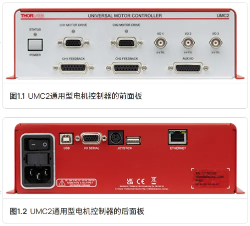

产品名称: Thorlabs UMC2 双通道通用型电机控制器
型  号: UMC2
品  牌: 美国thorlabs
特性
  • 支持Thorlabs的系列高功率(电机驱动电压≥ 24 V)无刷直流电机和步进电机产品
  • 通过编码器反馈实现闭环速度和位置控制
  • AUX I/O端口提供逻辑电平输入、输出及双向信号,以满足自定义需求
  • USB和以太网连接
  • 兼容XA软件
  • 紧凑型控制器外形
UMC系列通用型电机控制器为一系列运动控制应用和需求提供一种多功能解决方案。这些电机控制器提供单通道、双通道或三通道高精度运动控制,可用于我们的全系列大功率(电机驱动电压≥ 24 V)无刷直流电机和步进电机产品。我们的多通道通用型电机控制器可同时驱动多种类型的电机。如果与我们的双轴扫描位移台配合使用,这些控制器非常适合显微镜样本操作。对于一般的运动应用,我们的通用型电机控制器可兼容多款电动驱动器、电动线性和旋转位移台、FW系列滤光片转轮。
USB和以太网连接提供便捷的即插即用式PC操作。如果需要超过三个驱动通道,可将多台设备连接到一台PC上,以实现多轴运动控制应用。UMC系列控制器与Thorlabs的XA软件完全兼容,支持用户友好操作复合运动序列。此外,还支持通过多功能应用程序接口进行自定义运动控制编程,详细信息见XA软件标签。这些控制功能可集成到包括 C++、C#、。NET和Python在内的多种软件开发环境中。
