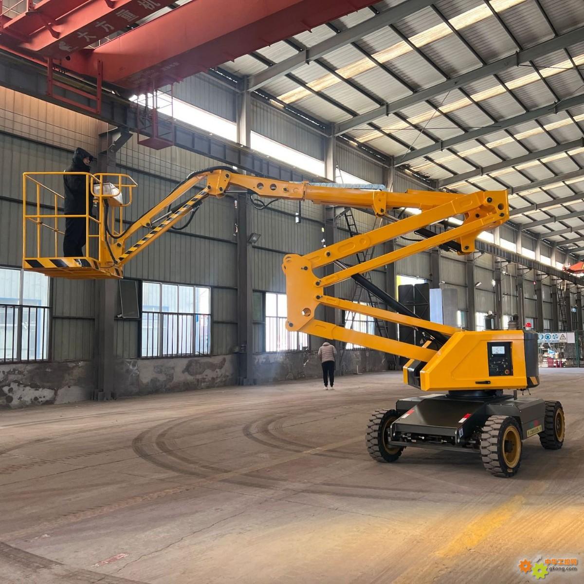

产品结构与性能
自行曲臂式升降机由底盘、回转机构、臂架装置和作业平台四大部分组成。底盘采用H型变截面复合箱梁刚性车架,配备高负荷实心橡胶轮胎,增强整机刚性和行驶稳定性。回转装置包括转盘和驱动电机,可实现360度连续回转。臂架装置采用多节折叠式结构,各关节通过液压油缸驱动,升降过程平稳顺畅,可在复杂空间内多角度调整位置。作业平台设有自锁式安全门和防滑底板,确保作业人员安全。
设备采用机电液一体化技术,以柴油机为动力配合电瓶电启动,无需外接电源即可独立完成自支腿、自升降、自行走等全套动作。平台全比例控制系统使所有动作平滑可控,操作精准灵活。转台360度回转配合液压平台水平转动和小臂上下摆动,使设备能够跨越绿化带、护栏、树枝等障碍物,精准抵达目标作业位置,在一处停车即可覆盖大范围多点位高空作业。
安全配置与技术参数
安全方面,设备集成机械、电气、液压三重保护机制,配备液压锁保护装置防止平台意外下降,平台装载限制系统在超载时自动切断动作,倾斜保护系统实时监测设备姿态,上下双向操作按钮系统方便地面与高空协同作业,紧急下降装置在动力中断时保障人员安全返回。
工作高度覆盖8至24米,水平延伸距离6至18米,平台承载能力约200公斤,可承载两人携带工具同时作业,贮藏高度约2米,整机宽度适中可通过标准门道。动力系统提供柴油发动机型和蓄电池直流马达型两种选择,行走系统可配置两轮或四轮驱动,轮胎可选实心橡胶或履带式。
用途说明
该设备广泛应用于市政路灯检修、电力线路维护、桥梁建设高空施工、广告牌安装维护、园林树木修剪等作业场景,是各类需要跨越障碍和灵活移动的高空作业的理想选择。
