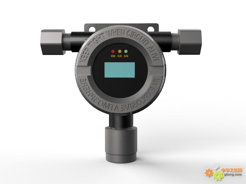

·É²â¿Æ¼¼GTQ-FC400TÔÚÏßʽ¿ÉÈ¼ÆøÌå¼ì²âÒÇÊÇÒ»¿îרΪ¹¤ÒµÎ£ÏÕ³¡¾°Ñз¢µÄ¸ß¾«¶È¹Ì¶¨Ê½ÆøÌå¼ì²âÉ豸£¬ºËÐÄÓÃÓÚʵʱ¼à²â»·¾³ÖпÉÈ¼ÆøÌåŨ¶È±ä»¯£¬¿É¾«×¼²É¼¯¡¢ÊµÊ±ÏÔÊ¾ÆøÌåŨ¶ÈÊý¾Ý£¬Ö§³Ö³¬±ê×Ô¶¯±¨¾¯Óë±ê×¼»¯ÐźÅÊä³ö¡£É豸²ÉÓóÉÊì¼ì²â¼¼ÊõÓë¸ô±¬·À»¤Éè¼Æ£¬ÐÔÄÜÎȶ¨¡¢¿¹¸ÉÈÅÄÜÁ¦Ç¿¡¢¼ì²â¾«¶È¸ß£¬¹ã·ºÊÊÅäʯÓÍ¡¢»¯¹¤¡¢È¼Æø¡¢Ò±½ð¡¢²Ö´¢µÈ¸÷ÀàÒ×ȼÒ×±¬Î£ÏÕ³¡Ëù£¬Êǹ¤Òµ°²È«Éú²úÆøÌå¼à²âµÄºËÐÄÅäÌ×É豸¡£
¸Ã¼ì²âÒÇÑϸñ×ñÑ­¹ú¼ÒÐÐÒµ±ê×¼Éú²ú£¬¾ß±¸ÍêÕûºÏ¹æ×ÊÖÊ£¬¿ÉʵÏÖ24Сʱ²»¼ä¶ÏÔÚÏß¼à²â£¬Í¬Ê±Ö§³ÖÉÏλ»úÔ¶³Ì¼à¿Ø¡¢Êý¾Ý´æ´¢¡¢·ÖÎöÓë´òÓ¡£¬¼æ¹ËÏÖ³¡ÊµÊ±Ô¤¾¯Óëºǫ́ÖÇÄܹܿأ¬ÓÐЧ¹æ±Ü¿ÉÈ¼ÆøÌåй©Òý·¢µÄ°²È«Ê¹ʣ¬ÖþÀι¤ÒµÉú²ú°²È«·ÀÏß¡£
¶þ¡¢ºËÐIJúÆ·ÓÅÊÆ
GTQ-FC400T¹Ì¶¨Ê½¿ÉÈ¼ÆøÌå¼ì²âÒÇÖ÷´ò¸ßÎȶ¨ÐÔ¡¢¸ß¾«×¼¶È¡¢¸ß·À»¤ÐÔÓëÇ¿¼æÈÝÐÔ£¬È«·½Î»ÊÊÅ临ÔÓ¹¤Òµ¹¤¿ö£¬ºËÐÄÓÅÊÆÈçÏ£º
  • ¶àÖØ·À»¤£¬¹¤¿öÊÊÅäÐÔ¼«Ç¿£º¼¯³É·À±¬¡¢·ÀÀס¢·À¾²µç¡¢·À·´½Ó¶àÖØ·À»¤¹¦ÄÜ£¬¿ÉÓÐЧµÖÓùEMI¡¢EMCµç´Å¸ÉÈÅÓëÂö³åÀËÓ¿µçÁ÷³å»÷£¬Î޾幤³§¸´ÔÓµç´Å¡¢¸ßµÍΡ¢¸ßʪ¶ñÁÓ¹¤¿ö£¬É豸ÔËÐÐÎȶ¨²»¹ÊÕÏ¡£
  • ×ÊÖÊÆëÈ«£¬ºÏ¹æÐÔ´ï±ê£º·ûºÏ×îйú¼ÒÐÐÒµ±ê×¼£¬³ÖÓÐCMC¼ÆÁ¿Æ÷¾ßÉú²úÐí¿ÉÖ¤¡¢·À±¬ÈÏÖ¤µÈÈ«Ì×ȨÍþ×ÊÖÊ£¬¹¤ÒµÏîÄ¿ÑéÊÕ¡¢°²¼à¼ì²é¾ù¿ÉºÏ¹æÍ¨¹ý¡£
  • ¶àÐźÅÊä³ö£¬¼æÈÝÐÔÀ­Âú£ºÖ§³ÖÈýÏßÖÆ/ËÄÏßÖÆ4-20mA±ê׼ģÄâÐźš¢µçѹÊä³ö¡¢2×é¼ÌµçÆ÷¿ª¹ØÁ¿Êä³ö£¬Í¬Ê±´îÔØRS485×ÜÏßÊä³ö£¨RTU¸ñʽ£©£¬¿ÉÎÞ·ì¶Ô½Ó¸÷À๤¿ØÏµÍ³¡¢PLC¡¢ÉÏλ»ú¼à¿ØÆ½Ì¨¡£
  • ¶à´«Ê䷽ʽ£¬Ô¶³Ì¹Ü¿Ø±ã½Ý£ºÖ§³ÖÓÐÏß´«Êä¡¢¾ÖÓòÍø¡¢»¥ÁªÍø´«Ê䣬ÎÞÏß´«Êä¿ÉÑ¡433¡¢GPRS¡¢WIFIµÈģʽ£¬¸²¸Ç2¹«Àï¡¢5¹«Àï¡¢²»ÏÞ¾àÀë¶àÖÖ´«Ê䳡¾°£¬ÊÊÅäÏÖ³¡ÓÐÏß²¼ÏßÀ§ÄÑ¡¢Ô¶³Ì¼à²âµÈ¸÷ÀàÐèÇó¡£
  • Ã⿪¸ÇÒ£¿Ø²Ù×÷£¬°²È«±ã½Ý£º±êÅäºìÍâÒ£¿ØÆ÷£¬Î£ÏÕ×÷Òµ³¡¾°ÎÞÐ迪¸Ç¼´¿ÉÍê³ÉÉ豸µ÷ÊÔ¡¢²ÎÊýÉèÖã¬Ò£¿Ø¾àÀë¿É´ï15Ã×£¬²Ù×÷¼òµ¥¸ßЧ£¬¹æ±Ü¸ßΣÏÖ³¡È˹¤²Ù×÷·çÏÕ¡£
  • ÖÇÄÜУ׼£¬¶Å¾ø¼ì²âÆ¯ÒÆ£ºÖ§³Ö¶àµ¥Î»×ÔÓÉÇл»¡¢×Ô¶¯Áãµã¸ú×Ù¡¢¶à¼¶¾«×¼Ð£×¼£¬´Ó¸ùÔ´±ÜÃⳤÆÚʹÓúóµÄ¼ì²âÊý¾ÝÆ¯ÒÆÎÊÌ⣬³¤ÆÚ¼ì²â¾«¶ÈÎȶ¨¿É¿¿¡£
  • ¶¨ÖÆ»¯·þÎñ£¬ÊÊÅä¶àÔªÐèÇó£ºÖ§³ÖOEM/ODM¶¨ÖÆ£¬Á¿³Ì¡¢¾«¶È¡¢°²×°·½Ê½¡¢±¨¾¯Ä£Ê½¾ù¿É°´Ðèµ÷Õû£¬ÊÊÅ䲻ͬÐÐÒµ¡¢²»Í¬³¡¾°µÄ¸öÐÔ»¯¼ì²âÐèÇó¡£
  • ÖÇÄÜÊý¾Ý¹ÜÀí£¬¿ÉÊÓ»¯¼à²â£º¿ÉÓë¼ÆËã»úÉÏλ»úͨѶ£¬ÊµÊ±ÉÏ´«ÏÖ³¡ÆøÌåŨ¶ÈÊý¾Ý£¬Ö§³ÖÊý¾Ýʵʱ²é¿´¡¢ÀúÊ·´æ´¢¡¢Êý¾Ý·ÖÎö¡¢±¨±í´òÓ¡£¬ÊµÏÖÆøÌå¼à²âÊý×Ö»¯¡¢ÖÇÄÜ»¯¹Ü¿Ø¡£

²ÎÊýÏîÄ¿
Ïêϸ²ÎÊýÅäÖÃ
¼ì²âÆøÌå
ͨÓÿÉÈ¼ÆøÌå
¼ì²âÔ­Àí
±êÅä´ß»¯È¼ÉÕÔ­Àí£¬¿ÉÑ¡·Ç·Ö¹âºìÍâÔ­Àí
ÏÔʾ·½Ê½
1.7´ç¸ßÇå²ÊÆÁ£¨320X240·Ö±æÂÊ£©£¬¿ÉÑ¡¸ßÁÁ¶ÈLEDÏÔʾÆÁ
¼ì²â·¶Î§
0¡«100%LEL¡¢100%Vol£¬Ö§³Ö¸÷Àà¶¨ÖÆÁ¿³Ì
·Ö±æÂÊ
0.01%LEL¡¢0.01%Vol
¼ì²â·½Ê½
±êÅäÀ©É¢Ê½²âÁ¿£¬¿ÉÑ¡¹ÜµÀʽ¡¢Á÷ͨʽ¡¢±ÃÎüʽ
°²×°·½Ê½
±Ú¹Òʽ¹Ì¶¨°²×°£¬¿ÉÑ¡¹ÜµÀʽ¡¢·¨À¼°²×°
¼ì²âÎó²î
≤±3%(F.S)£¬Ö§³Ö¸ß¾«¶È¶¨ÖÆ
ÏìӦʱ¼ä
T90≤30S£¬¿ìËÙÏìӦй©ÏÕÇé
Êä³öÐźÅ
ÈýÏßÖÆ4~20mA¡¢¼ÌµçÆ÷ÎÞÔ´/ÓÐÔ´Êä³ö¡¢¶þÏß/ËÄÏßRS485-RTU×ÜÏßÊä³ö
±¨¾¯·½Ê½
1-2·ÎÞÔ´¸É½Úµã±¨¾¯Êä³ö£¬±¨¾¯µã¿É×Ô¶¨ÒåÉèÖ㬿ÉѡһÌåʽ/·ÖÌåʽÉù¹â±¨¾¯Æ÷
¹¤×÷»·¾³
´óÆøÑ¹±30%£¬¹¤×÷ζÈ-40¡æ¡«+70¡æ£¬ÌØÊâ¸ßµÍλ·¾³¿É¶¨ÖÆÔ¤´¦Àíϵͳ
Ïà¶Ôʪ¶È
≤95%RH£¨·ÇÄý¶£©£¬¸ßʪ¹¤¿ö¿É¶¨ÖÆÊÊÅäϵͳ
¹¤×÷µçѹ
DC 12~36V£¬±ê×¼ÊÊÅä24V¡¢1A¼°ÒÔÉÏÖ±Á÷ÎÈѹµçÔ´
´«¸ÐÆ÷ÊÙÃü
´ß»¯È¼ÉÕ2-3Ä꣬ºìÍâÔ­Àí5-10Ä꣬ʹÓÃÊÙÃü³¤¡¢ÔËά³É±¾µÍ
·À±¬µÈ¼¶
¸ô±¬ÐÍ Exd¢òCT6£¬¸ßΣ·À±¬°²È«µÈ¼¶
Á¬½ÓµçÀÂ
4-20mAÐźţºÈýоÆÁ±ÎµçÀ£»RS485ÐźţºËÄоÆÁ±ÎµçÀ£¨ÆÁ±Î²ã½ÓµØ£©
µçÆø½Ó¿Ú
±êÅä3/4NPT£¬¿ÉÑ¡1/2NPT¡¢M20X1.5
·À»¤µÈ¼¶
IP65·À³¾·ÀË®£¬ÊÊÅä»§Íâ¡¢³µ¼ä¶ñÁÓ»·¾³
ÍâÐγߴç
´øµÆ£º230×210×90mm£»²»´øµÆ£º230×152×90mm
Éè±¸ÖØÁ¿
Ô¼1.6Kg£¬ÇáÁ¿»¯Ò×°²×°
