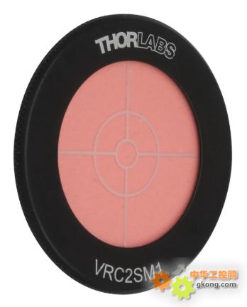

产品名称: Thorlabs VRC2SM1 对准盘
型  号: VRC2SM1
品  牌: 美国thorlabs
  • 吸收带:400 - 640 nm和800 - 1700 nm
  • 需要400 - 640 nm可见光充电
  • 对准盘选项:
    • 未安装
    • RMS或SM外螺纹外壳
    • 卡入式30 mm笼式对准板
这些对准盘使用和VRC2激光观察卡相同的缓慢衰减磷光材料制成,设计用于简化紫外和可见光束的对准。它们提供Ø1/2英寸和Ø1英寸未安装版本、RMS或SM外螺纹已安装版本或固定在对准板上的版本,后者可直接放入30 mm笼式系统中。表G5.3总结了每种
表G5.3 规格
项目# 描述 对齐特征 活跃区域 吸收带 发射带 需要充电
VRC2D05 Ø1/2“圆盘 Ø1.5毫米盘中心孔 Ø1/2“(Ø12.7 mm) 400 - 640 nm,800
- 1700 nm
~580到750纳米 是的
VRC2D1 Ø1“ 圆盘 Ø1“(Ø25.4 mm)
VRC2SM05 外置
SM05螺纹外壳中的磁盘
目标导线,
Ø3毫米和Ø9毫米同心圆
(±0.22毫米同心率)
Ø0.40“(Ø10.2毫米)
VRC2RMS 外置
RMS螺纹外壳的磁盘
Ø0.7“ (Ø18 mm)
VRC2SM1 外置
SM1螺纹外壳中的磁盘
Ø0.79“(Ø20毫米)
VRC2SM2 外置
SM2螺纹外壳中的磁盘
Ø1.75“(Ø44.5 mm)
VRC2CPT Ø1/2英寸盘,安装在可插入
式对准板上,适用于
30毫米笼系统
板上孔径0.9毫米
正面:Ø1.5毫米圆盘中心
孔 背面:激光刻有同心圆靶,直径为Ø4、Ø7毫米、
Ø10毫米和Ø13毫米。
Ø1/2“(Ø12.7 mm)
