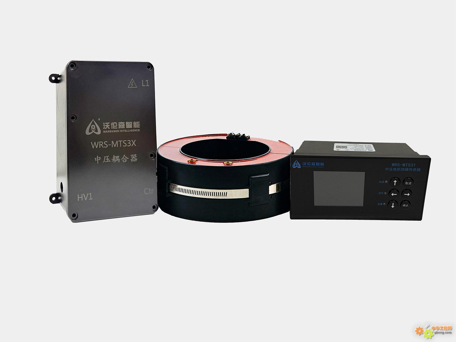

ÍÆ¼öÑ¡Ôñ²ÉÓÃÖ±Á÷×¢Èë·¨ + ·ÖÌåʽ¸ßѹñîºÏÆ÷µÄ³ÉÌ×·½°¸£¬Èç WRS-MTS31 ´îÅä WRS-MTS3X ¸ßѹñîºÏÆ÷£¬ñîºÏÆ÷¸ôÀëÄÍѹ´ï 42kV/1min£¬ÄÚÖà 10MΩ ÏÞÁ÷ÄÚ×裬¸ßµÍѹÎïÀí·ÖÀ룬°²È«ÊÊÅä 3kV~12kV È«µçѹÖÐѹµç»ú£¬ÎÞÐè°´µç»úµçѹ¸ü»»Ó²¼þ£¬Ð¾ɳ§Çø¸ÄÔì¡¢¶àµçѹµç»ú¼¯ÈºÍ³Ò»ÊÊÅä¡£

¼à²âÖ÷»ú²ÉÓÃÃæ°å¿¨¿Ûʽ°²×°£¬Ãæ°å¿ª¿×³ß´ç 150mm×76mm£¬Ö÷»úÍâÐγߴç 80mm×160mm×80mm£¬ÖØÁ¿½ö 520g£¬Ö±½ÓǶÈë¸ßѹ¹ñÃÅ£»ÅäÌ×ñîºÏÆ÷³ß´ç 200mm×130mm×75mm£¬¹ñÄÚÂݶ¤¹Ì¶¨£¬µ¥Ì¨µç»úÕûÌ×É豸°ëСʱ¼´¿ÉÍê³É½ÓÏßµ÷ÊÔ£¬ÀûÓÃÉ豸¼ìÐÞ´°¿ÚÆÚÊ©¹¤£¬ÎÞÐ賤ÆÚÍ£²ú¡£
