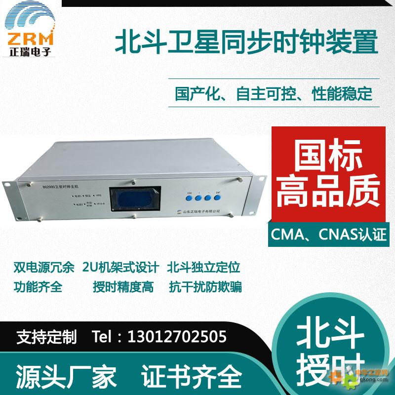

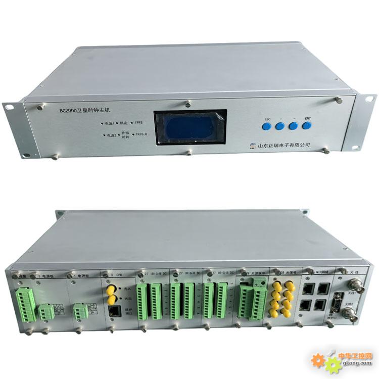

  ZRBG-2000北斗卫星时间同步装置利用两路北斗卫星发送的同步信号,向电力系统各种自动化装置提供精确的同步时间信号。
  ZRBG-2000北斗卫星时间同步装置为电网自动化装置如故障录波器、事件记录仪、微机继电保护及安全自动装置、远动及微机监控系统等提供时间标记。
ZRBG-2000北斗卫星时间同步装置主要有以下特点:
  1. 授时精度高,达纳秒级。
  2. 信号接收可靠性高,不受地域条件的限制。
  3. 支持可编程脉冲输出,可方便地由各种自动化装置选用。
  4. 支持IRIG-B DC码输出。
  5. 支持NTP/SNTP网络对时功能。
  6. 支持IEC 1588网络测量和控制系统的精密时钟同步协议。
  7. 支持多种串行信息输出,满足用户不同的信号利用要求。
  8. 支持自检状态信息上送及状态监测。
  9. 支持板卡识别,板卡配置上传下送。
  10. 支持多源选择判断。
  11. 具备守时功能,可实现时间渐变。
  12. 具备日志功能,可查阅装置历史情况。
  13. 所有授时信号均隔离输出,抗干扰能力强。
  14. 架装式结构,安装使用方便。
  15. 按键设置,输出设置灵活。
    基本技术参数:
    1、
    网络输出信号指标
    1)NTP:电缆接口,RFC 1305(NTP)或RFC 2030(SNTP);
    --- 对时精度 :≤ 3 ms;
    2)IEEE-1588(PTP):光纤接口
    --- 对时精度:≤ 1 µs;
    --- 抖动:≤ 200 ns;
    3)状态监测:电缆接口、光纤接口。
    --- 监测精度:≤ 2.5 ms。
    可选配时间同步监测模块监测其他时间同步装置及被授时设备的时间同步状态。
    2、北斗接收模块
    1)卫星授时参数:
    --- 热启动:≤2min
    --- 冷启动:≤20min
    --- 北斗接收器:
    a)接收载波频率:1561.098MHz。
    b)接收灵敏度:捕获≤-130dBm,跟踪≤-140dBm;
    c)授时精度:≤100ns(单向)。
    2)时间精度:≤1µs(TTL有源脉冲输出)
    3、内部守时时钟
    守时精度:≤1µs/h;频率准确度:≤3×10-10。
