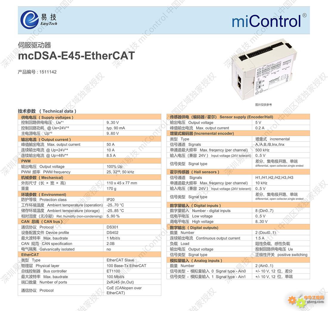

产品名称: 德国miControl 伺服驱动器 BLDC/DC/ 直线电机控制器
型  号: mcDSA‑E45‑EtherCAT
价  格:
产品简介
mcDSA‑E45‑EtherCAT(物料号:1511142)是德国 miControl 紧凑型四象限电机控制器,可驱动 BLDC 无刷直流电机、DC 直流电机、直线电机。搭载 EtherCAT、CANopen 双总线接口,集成数字输入、数字输出、模拟输入,内置 MPU 运动处理单元,编程简单;支持 DIN 导轨或者壁挂安装,弹簧端子接线,用于 AGV 小车、自动化运动机构等设备。
