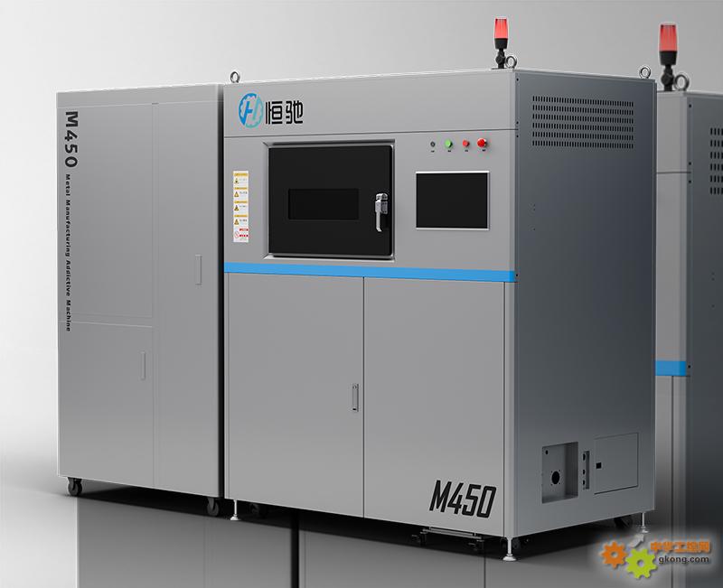

产品名称: 激光金属3D 打印机(SLM)M450
型  号:
特点及优势:
·高度智能化自动生产,高打印效率,显著降低生产时间
·配备高端光路系统,提供高精度快速打印
·高效过滤和风场系统,实现卓越打印质量和高性能产品
·多种工艺参数和配置,满足多用途定制化需求
·自研设备控制和工艺软件,维护和操作简单
·兼容多种金属材料,可打印钛合金、钴铬合金、不锈钢、铝合金、模具钢、高温合金等大多数材料
性能参数表:
项目 参数信息
成型尺寸(WxDxH,含基材厚度) 450x450x450mm
激光功率 4*500W
激光器及波长 光纤激光器/Fiber Laser,1060-1080nm
分层厚度 0.03-0.1mm
最大扫描速度 7m/s
振镜扫描系统 F-θ扫描系统 F-θ scanner
铺粉方式 上落粉变速刮粉
预热温度 200℃
最低氧含量 ≤100ppm
外形尺寸 1840*1150*2210
惰性气体 Ar/N2
配套软件 Magics/VoxelDance,HCManager
支持材料 铬合金、铝合金、钛合金、高温合金、铝镁合金、不锈钢、模具钢、铜合金、纯钛等
电力系统 380VAC,50/60H,15KW
