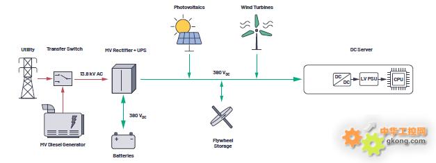

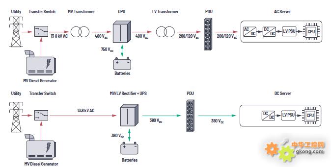

直流供电数据中心
数据中心运营商正在积极考虑使用不同的技术和解决方案来提高设施的电力效率,因为电力是其最大的成本之一。
数据中心运营商看到了直流配电的相关好处,不仅可减少交流和直流之间需要进行的最少转换次数,而且与可再生能源的整合也更轻松、更高效。转换级数的减少按下式估计:
  • 节能5%至25%:提高传输和转换效率,并减少热量产生
  • 双倍可靠性和可用性
  • 占地面积减少33%
3.与传统交流配电相比,数据中心直流供电需要的组件更少,损耗也更低
4.直流供电数据中心的可再生能源整合
配电总线电压范围高达380 VDC左右,由于许多运营商开始采用按用电量向托管客户收费的测量方法,因此精确的直流电能计量越来越倍受关注。
