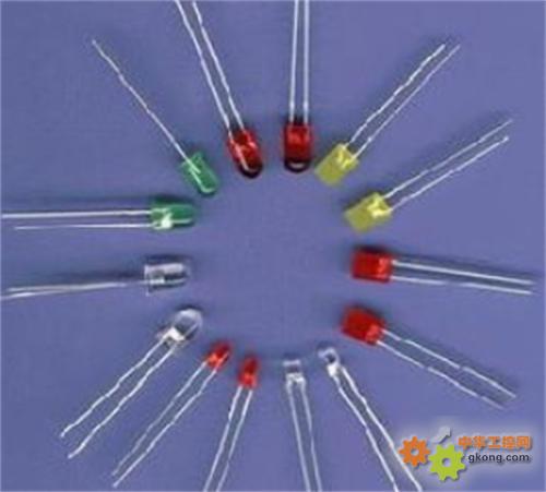

二、发光二极管定义
发光二极管是一种常用的发光设备,通过电子和穴位复合释放能量,广泛应用于照明领域。发光二极管可以有效地将电能转化为光能,广泛应用于照明、平板显示、医疗设备等现代社会。
发光二极管也由普通二极管组成,具有单向导电性。当向发光二极管添加正电压时,从P区注入N区的孔和从N区注入P区的电子,在PN结附近的几微米内与N区的电子和P区的孔复合,产生自发辐射的荧光。电子和孔在不同的半导体材料中处于不同的能量状态。当电子和孔复合时,释放的能量越多,光的波长就越短。常用的二极管是红光、绿光或黄光。发光二极管的反向电压大于5伏。其正伏安特性曲线非常陡,必须串联限流控制通过二极管。
发光二极管的核心部分是由P型半导体和N型半导体组成的晶片,在P型半导体和N型半导体之间有一个过渡层,称为PN结。在些半导体材料的PN结中,注入的少数载流子和多数载流子以光的形式释放多余的能量,从而直接将电能转化为光能。PN结加反向电压,少数载流子难以注入,因此不发光。当它处于正工作状态(即两端加正电压),电流从阳极流向阴极时,半导体发出从紫外线到其他不同颜色的光,光的强度与电流有关。
