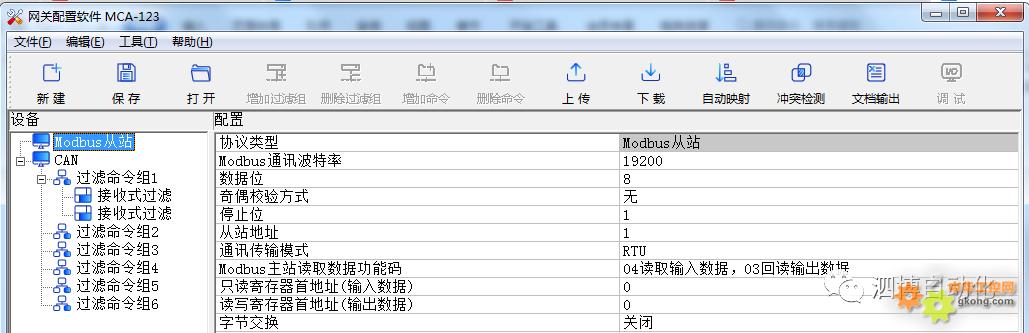

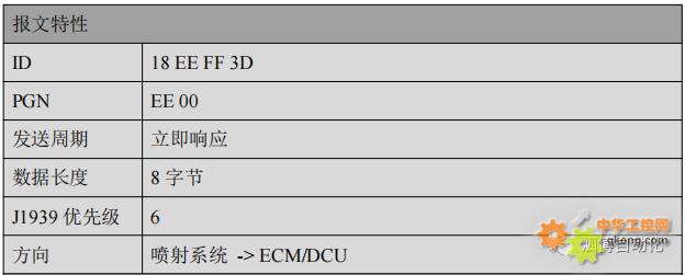

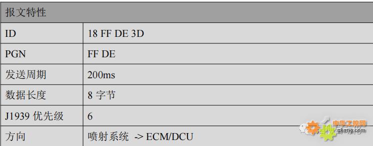

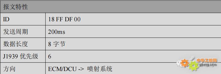

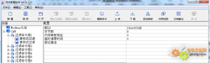

根据客户提供的计量喷射泵和氮氧传感器通信参数说明,使用配置软件给网关做对应配置,部分截图如下:
CAN设备接线定义
CAN设备通信参数
网关部分配置
