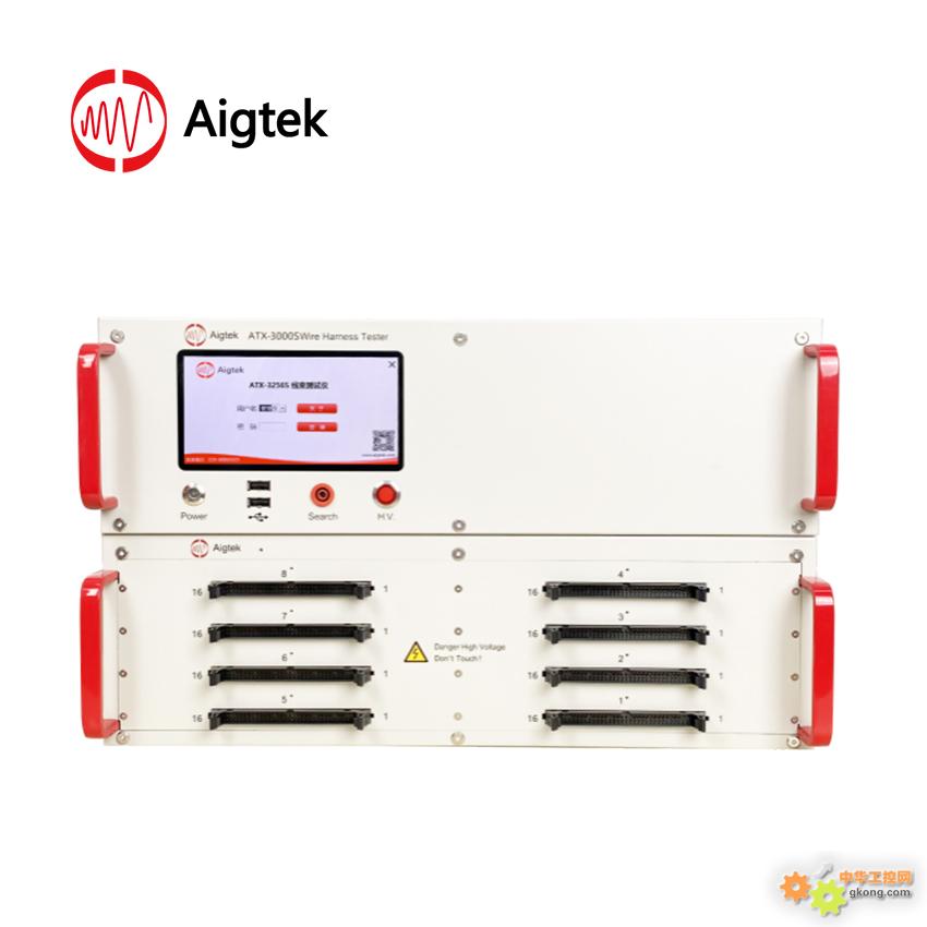

  ATX-3000S系列是台式线束测试仪
  绝缘测试检测电压DC50V-750V
  耐压测试检测电压AC50V-500V
  四线制电阻测试,测试精度最小0.002欧
  ATX-3000S系列是台式线束测试仪拥有自学习功能,检测更高效,可快速检测线束的通路、短路、断路等连接关系,帮用户进行数据对比分析,测试报告自动记录,最大测试点可达65536,通道可快速扩展,拥有兼容智能化测试软件及大型数据库。
  ATX-3000S系列是台式线束测试仪高压检测后可自动复位,检测更安全,支持WIFI无线通信,控制端口RS232,USB等接口可选,外设连接便利,单机操作或电脑操作皆宜,配置win10操作系统与10寸多点式电容触摸屏,测试操作更便捷,科技感十足。
  ATX-3000S系列界面清晰简洁,配有“系统设置”“分段测试”“开始测试”等几大功能板块,仪器可选配件有打印机、探针、转接板、校准配件。
