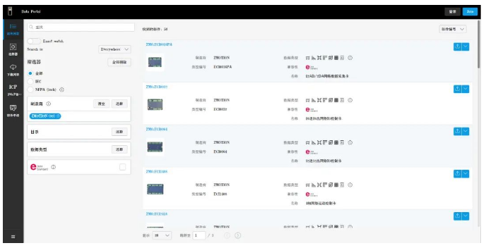

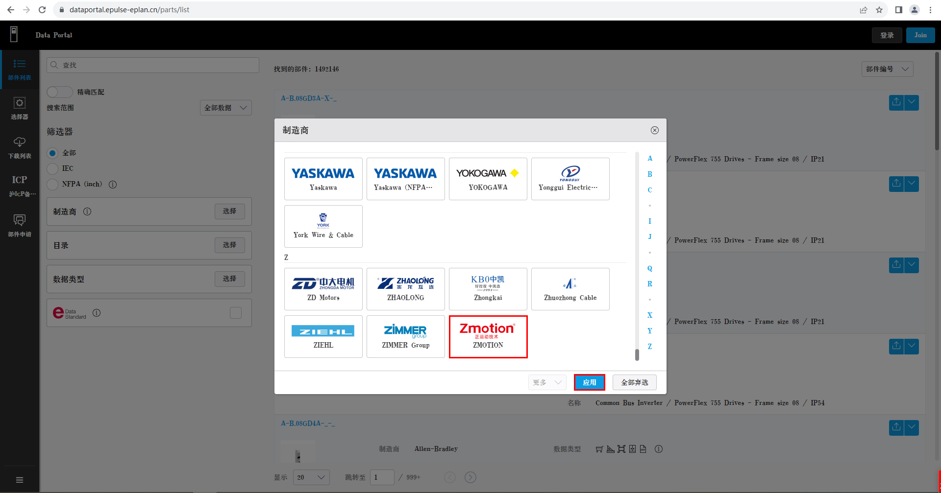

一、EPLAN官网下载
EPLAN官网: https://dataportal.epulse-eplan.cn/
1、登录EPLAN官网,点击“制造商“后方的”选择“按钮。
2、制造商界面选择“正运动技术”,点击“应用”。
3、至此,用户就可以下载正运动相关产品EPLAN部件库。

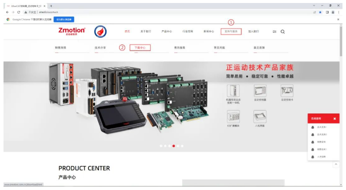

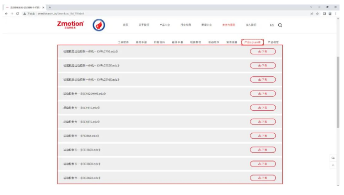

二、正运动技术官网下载
正运动官网: http://www.zmotion.com.cn/
1、进入正运动官网→支持与服务→下载中心。
2、下载中心界面选择“产品eplan库”,即可下载所需型号部件库 。

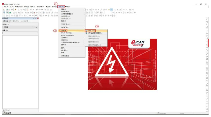

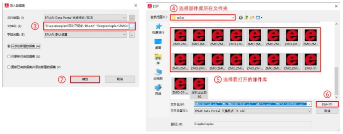

正运动部件库导入步骤

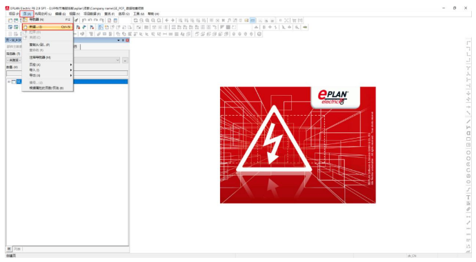

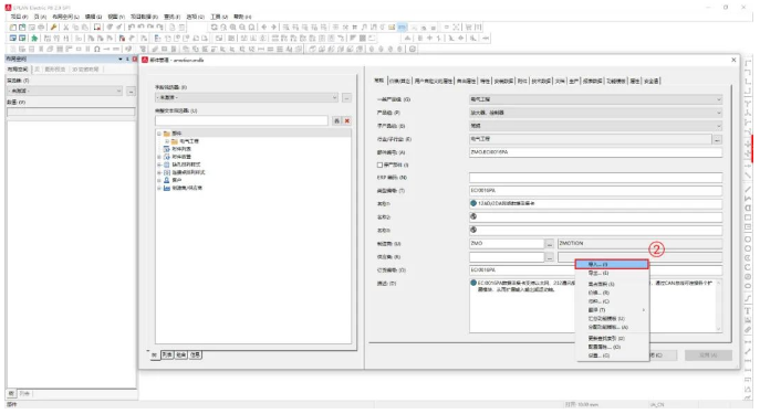

1、打开Eplan软件,点击“工具”窗口,选择“部件”中的“管理”。

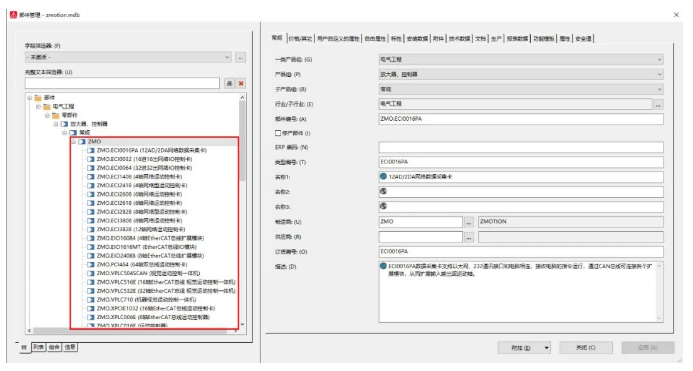

2、点击“附件”→“导入”,打开EDZ的文件所在路径,选择我们需要的部件库,点击“确定”,这样文件就直接导入到软件中。
3、至此,部件库就成功导入,用户可以看到正运动产品相关数据信息。
正运动部件库数据查看指南
目前,正运动入库eplan数据包括基本商业数据、产品2D图、产品3D图,下面我们将一一向大家介绍查看路径。

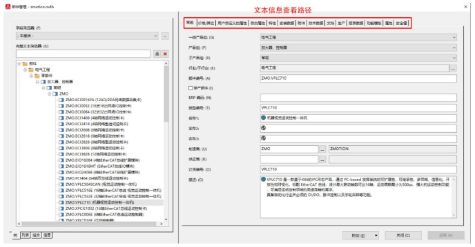

一、文本信息查看
正运动产品部件库文本信息包括产品轴数、简单的描述、产品尺寸、硬件手册、一些重要的参数等等。操作如下:

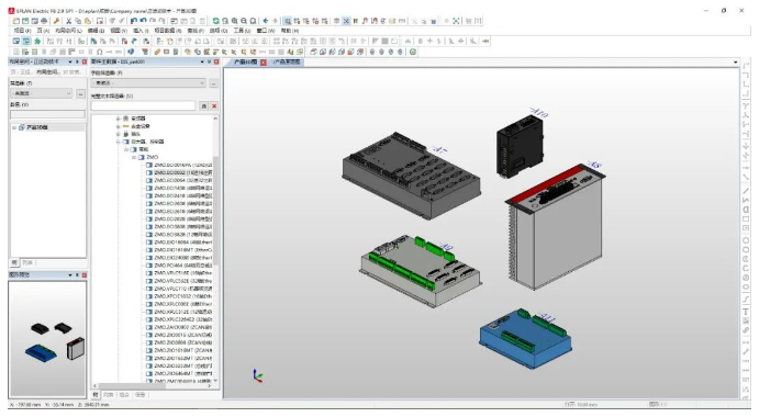

二、3D模型查看

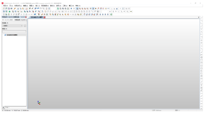

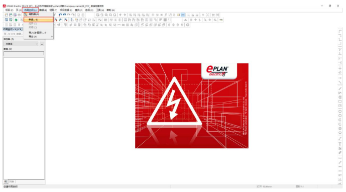

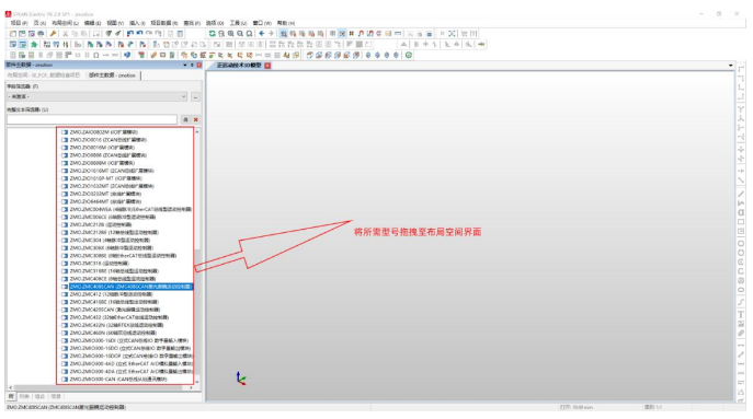

打开“布局空间”,选择“新建”,输入相关参数,布局空间将被创建并打开,可以看出一个带有渐变背景的布局空间。
打开正运动部件主数据,将所需要的型号拖拽至布局空间界面,即可看到该型号所对应3D模型。

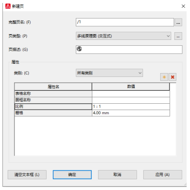

打开“页”窗口,点击“新建”,页类型选择“多线原理图”点击“确定”。这样我们的图纸就创建好了。
打开正运动部件主数据,将所需要的型号拖拽至多线原理图界面,即可看到该型号所对应原理图。

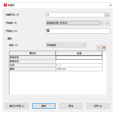

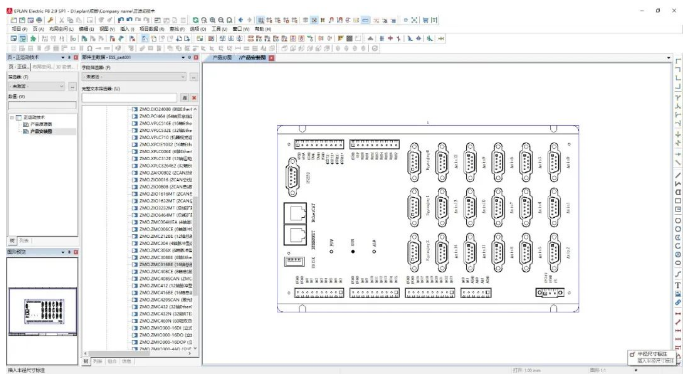

四、安装板布局图查看
打开“页”窗口,点击“新建”,页类型选择“安装板布局”点击“确定”。
打开正运动部件主数据,将所需要的型号拖拽至安装板布局图界面,即可看到该型号所对应安装图。
