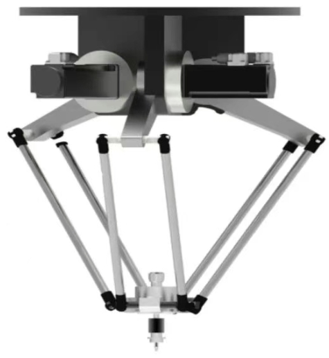

近年来,制造业对智能机器人的需求显著增长,DELTA机器人凭借结构紧凑、运行速度快、占地面积小等优势成为重要解决方案。作为高速轻载型并联机器人,其通过示教编程或视觉系统识别目标物体位置,由三组并联伺服轴精准控制抓取中心(TCP)的空间位姿,高效完成搬运、分拣等任务,广泛应用于食品、五金、电子等行业。

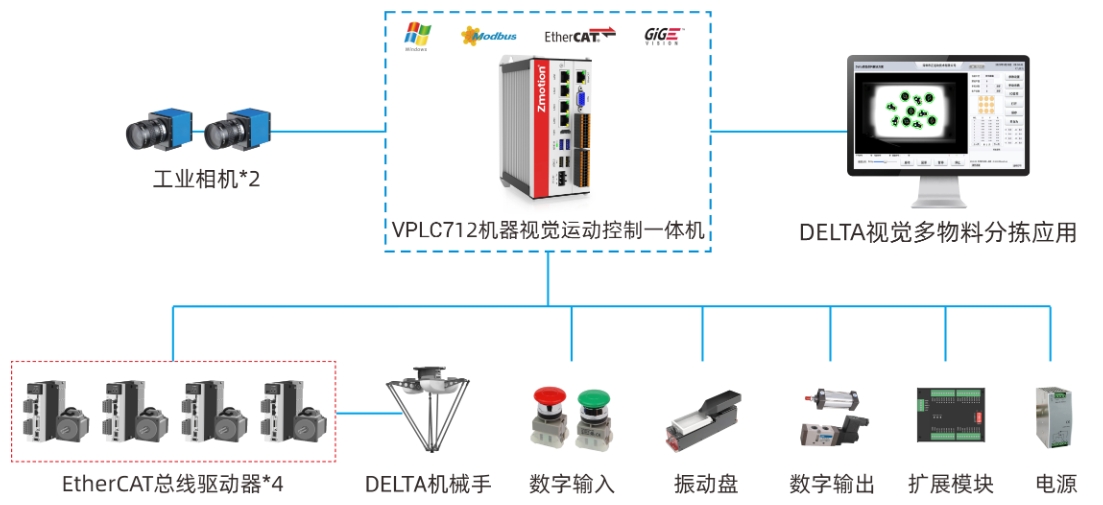

正运动DELTA视觉多物料分拣解决方案架构
  • 20DI启动/复位/停止按钮、负压检测、原点信号等;
  • 20DO:相机触发、破/吸真空、三色灯蜂鸣器、机器人报警等;
  • EtherCAT接口:接EtherCAT总线驱动器,控制DELTA并联机械手;
  • 4路单端脉冲输出:接步进/脉冲驱动器、编码器轴;
  • ETHERNET接口:千兆网口,接支持Gige协议的面阵相机,实现视觉定位、纠偏。

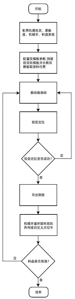

DELTA视觉多物料分拣流程
运动控制与机器视觉实现过程

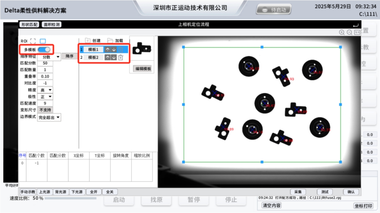

RTFuse视觉系统预先建立多款待分拣物料的视觉模板。系统通过上置相机对柔性振动盘进行视觉定位,识别并定位盘中的多种物料。DELTA并联机械手根据获取的视觉定位数据,执行柔性振动盘内的物料分拣或分类摆盘任务。
对于精度要求更高的产品,可增配下置相机。机械手在柔性振动盘取料后,利用下相机进行动态二次定位,实现精度补偿。
视觉定位主要用到形状匹配功能,通过预设的形状、尺寸、 Mark点等特征,实现目标物料的匹配定位。通过坐标系校准,将物料的世界坐标传送给DELTA并联机械手。
▲ RTFuse视觉流程 ▲
▲ 简易视觉模板创建 ▲
▲ 视觉多模板设置 ▲

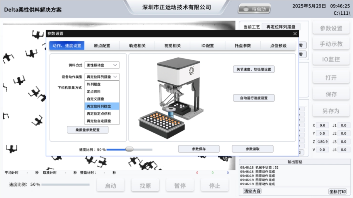

柔性振动盘接收供料器输入的零散物料。控制器通过RS485通讯触发振动盘振动,使物料在盘面均匀分布

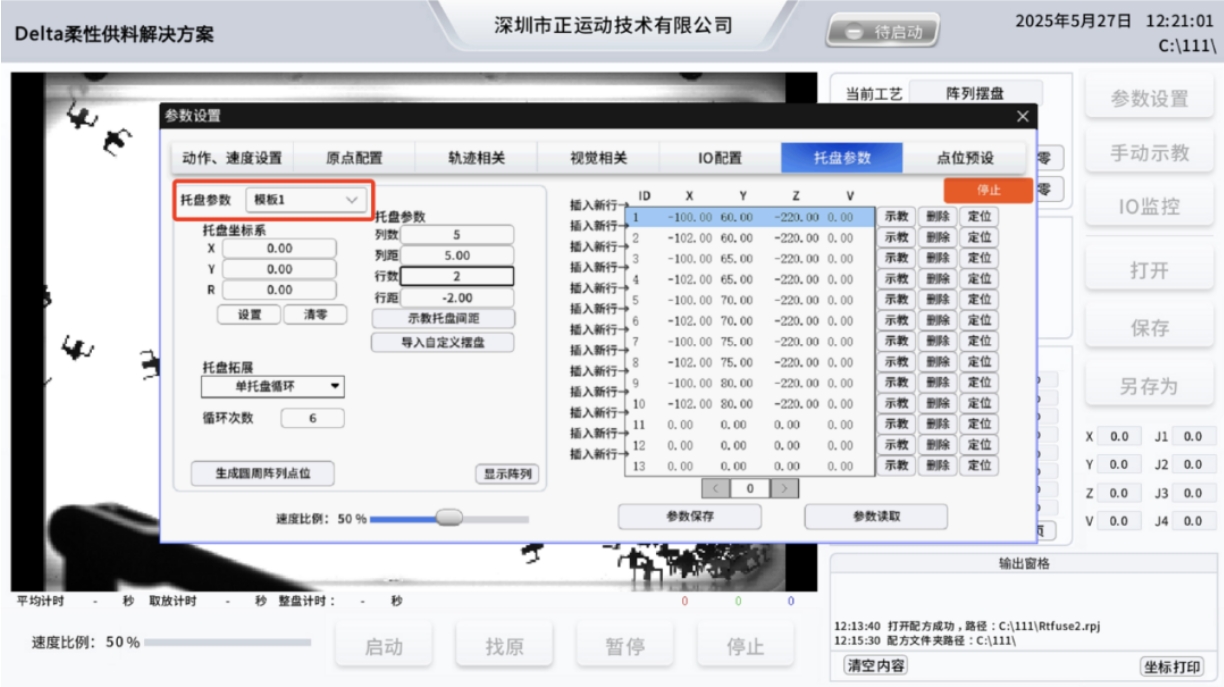

每次振动后,DELTA并联机械手依据视觉定位系统提供的坐标数据,沿预定义轨迹(用户可通过快速示教设定拾取、放置、拍摄等点位)移动,依次抓取物料并将物料精准放置至目标工位。
若当前无可抓取的物料时, 系统将自动触发 振动盘再次振动散料,直至检测到可抓取物料。此循环抓取-振动流程持续运行,直至料盘满载
▲ 柔振盘参数设置 ▲
▲ 工艺动作类型选择 ▲
▲ 标定与供料设置 ▲
▲ 视觉模板1(产品1托盘位置示教) ▲
▲ 视觉模板2(产品2托盘位置示教)  ▲
