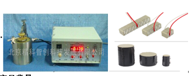

ZJ-5型多层叠堆压电测试仪是在原来的ZJ-4型准静态D33测试仪的基础发展起来的一款新的压电测试仪,可以应用于各种 分立式叠堆压电陶瓷, 高压柱形叠堆压电陶瓷,紧凑型压电陶瓷堆栈,方形开孔压电叠堆陶瓷,共烧型叠堆压电陶瓷,点胶阀专用叠堆陶瓷,焊接机专用陶瓷,高温高压叠堆陶瓷等,这是一款应对新的先进材料研发的前沿设备,在高等院校和科研院所投入使用。

测量分立式,高压柱形,方形开孔,共烧形叠层压电材料的d33常数,
测量具有大压电常数的积层压电陶瓷
测量多种压电常数D31,D15
测量任意取向压电单晶以及某些压电器件的等效压电d33常数
