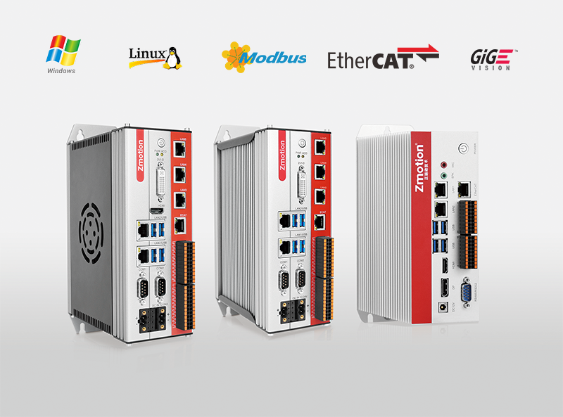

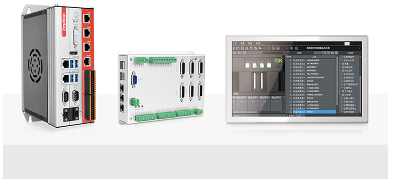

03 机器视觉运动控制一体机VPLC7系列
面向高速高精、专机系统及中大型产线提供一站式机器视觉运动控制解决方案
?x86高性能CPU
从Intel®Celeron®到顶级CoreTMi7处理器
?指令交互响应
比传统PCI/PCIE卡快十倍以上
?国内首家自主自研
Windows实时运动内核MotionRT7,高集成度,高性价比
?机器视觉
支持正运动视觉ZVision,同时支持第三方视觉
?运动控制功能
4-240轴运动控制,支持电子凸轮、直线、圆弧插补、连续轨迹加工、机械手控制,1D/2D/3D PSO、视觉飞拍,高速色标输入等
