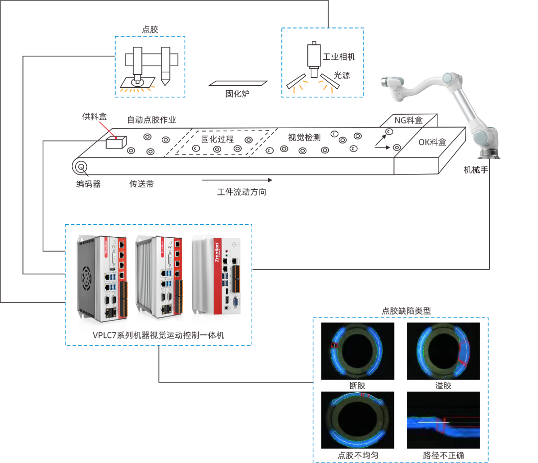

自动点胶+视觉检测工艺流程示意图

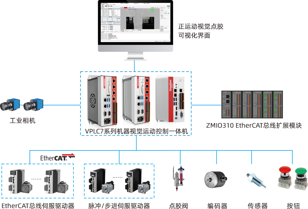

正运动胶路检测解决方案设计
  • 20DI:接原点、限位等传感器,以及开关信号、编码器等
  • 20DO:高速输出口接工业相机的硬触发输入和 点胶阀
  • EtherCAT接口:接EtherCAT总线驱动器,控制其它轴运动
  • 4路单端脉冲输出:接脉冲驱动器,控制传送带
  • RS232通讯接口:接光源控制器
  • EtherNET接口:千兆网口,接支持 Gige 协议的面阵相机,实现视觉定位、检测应用

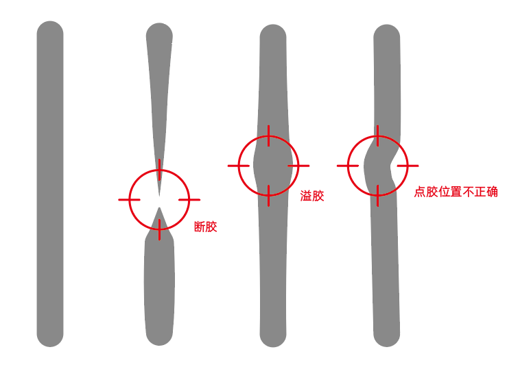

胶路正常
胶路存在断胶、点胶不均匀的问题
因点胶之前已进行一次视觉定位,视觉检测部分主要是进行图像预处理,提取产品点胶的区域轮廓,创建出点胶检测模板,然后再基于轮廓缺陷测量器的,沿着胶路生成测量子区域,接着再设置理想宽度、位置偏移范围、宽度偏移范围、检测极性等参数,之后在每个子区域内进行测量对应的点对,最后并根据点对间距进行判定,输出NG/OK的信号给下料执行机构。

3、解决方案硬件配置

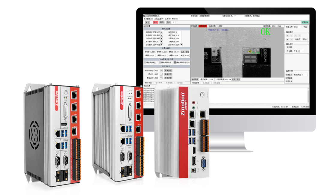

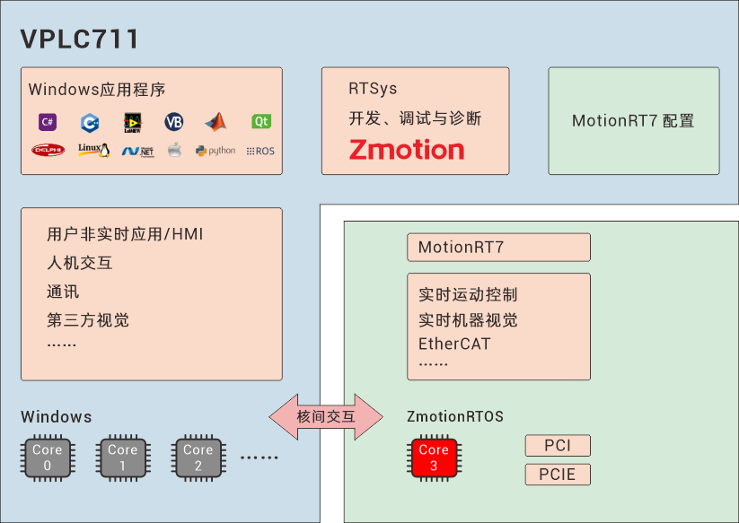

二、VPLC7系列机器视觉运动控制一体机
面向高速高精、专机系统及中大型产线提供一站式机器视觉运动控制解决方案
  • 基于x86架构的EtherCAT总线视觉运动控制器,支持脱机运行,内置丰富的视觉和运动控制功能,大幅简化配置流程
  • 核内数据交互速度快,显著降低时间和成本投入,提高项目实施效率
  • 安装与拆卸过程便捷,占地空间小,能与其他控制单元部件(如伺服驱动器、传感器等)无缝集成
  • 提供一体化开放式IPC形态的实时软控制器/软PLC集成的视觉+运动控制解决方案
