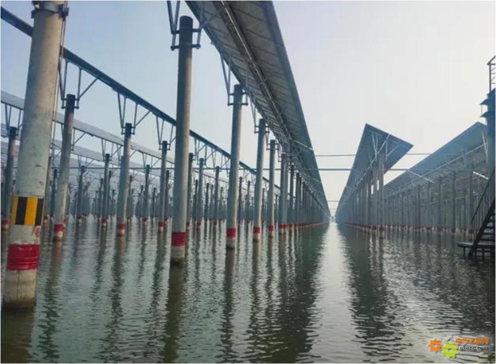

二、项目气候环境分析
淮南市属于淮河以南地区,属于亚热带与暖温带的过渡带,属暖温带半湿润季风气候区。光照充足,四季分明,季风显著,光热资源丰富,无霜期长,夏季高温多雨,冬季寒冷干燥。
  这里常年平均气温在16℃左右,年平均日照时数为2000h小时左右,年降水量945毫米左右,无霜期在212-220天之间。
三、现状问题分析
1、高温、高湿环境
水面光伏的箱变多是安装在水面平台上,人员不在现场,多是定期维护。根据勘察情况和技术交流,室外湿度最低42.5%、室内湿度为69%。现场工作人员反映在夏秋季节,一天温差可以达到10℃以上。
在夏秋季节中,环境温差较大,容易在内部封闭部分产生潮湿空气,由于长时间的潮气聚集,会导致电气内部或顶部盖板产生凝结的水份。
在下雨天或环境湿度较大时,潮湿现象更为严重,容易引发给高压开关设备局部产生放电现场对箱变运行存在安全隐患。

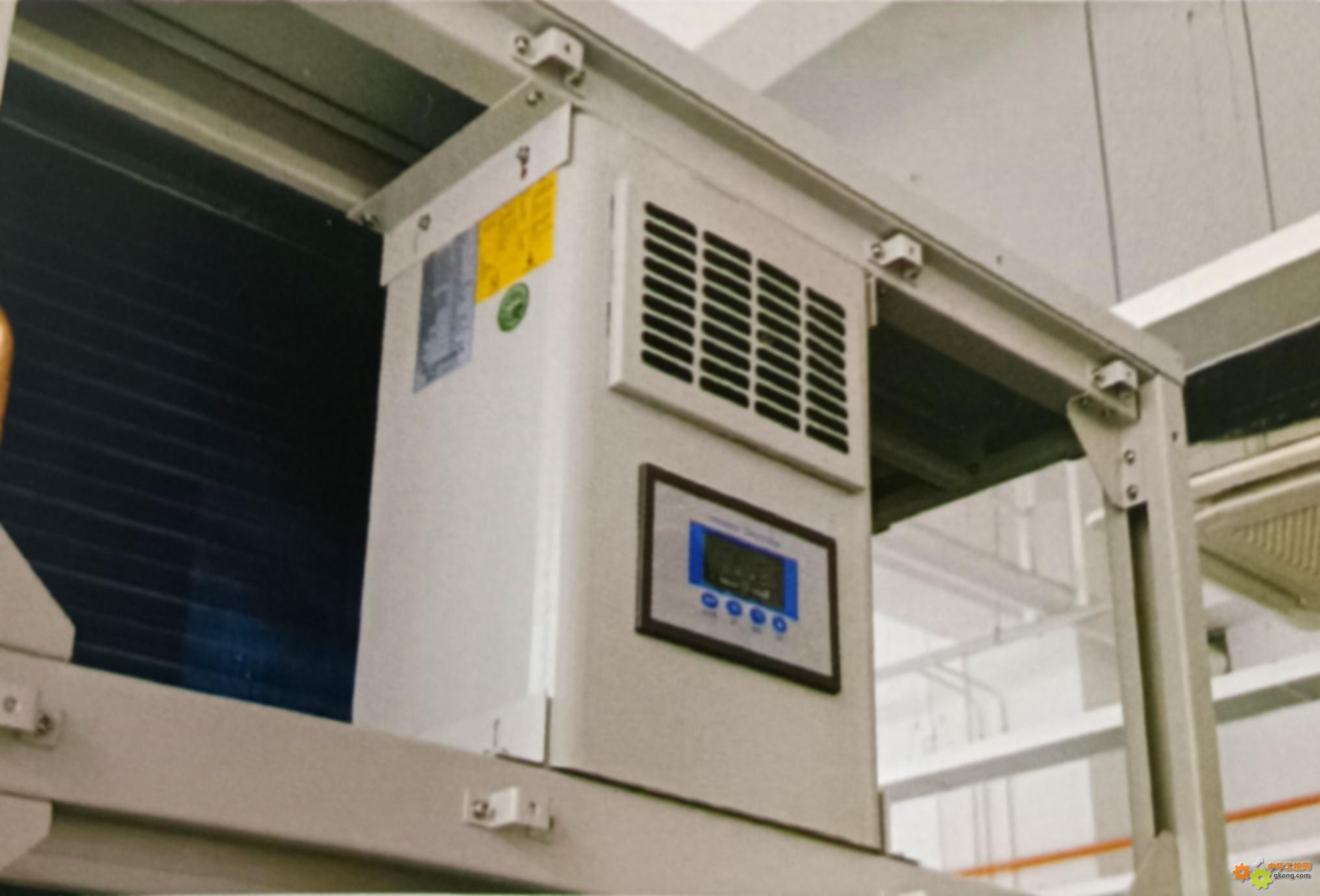

1、除湿实施方案
在水上箱变内部署TIP-3000远程监控自动除湿系统。变压器的另一侧隔间将布置1台10L工业智能联网全自动控制除湿机。 该产品对光伏水上箱变内部运行环境改善并预防凝露现象而专门研制。

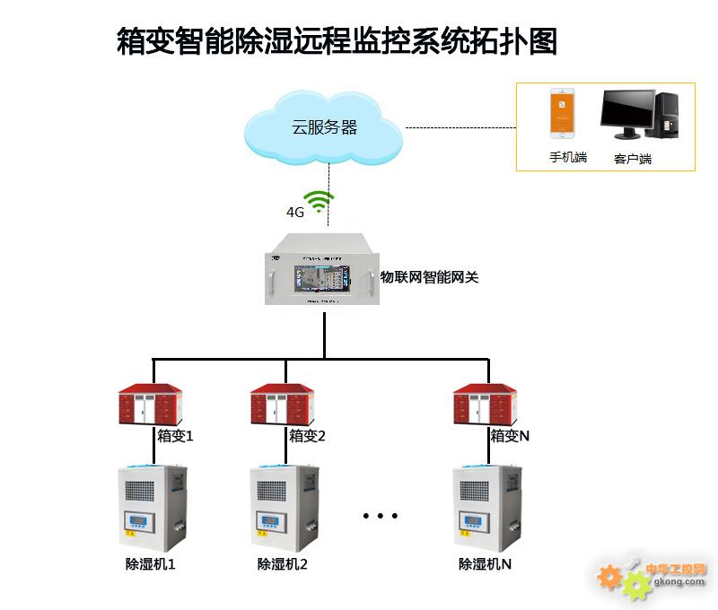

3、系统整体设计
每个箱式变电站内部安装一台智能除湿机,通过4G物联网DTU传输模块接入云服务器平台,实现运维监测中心远程集中监控,实现以箱变为单位的全自动除湿监控运维系统平台。
系统构成
1)设备层:智能工业除湿机
2)通信层:工业级4G通信模块
3)平台层:除湿运维监控云平台
4)应用层:监控客户端、手机移动应用

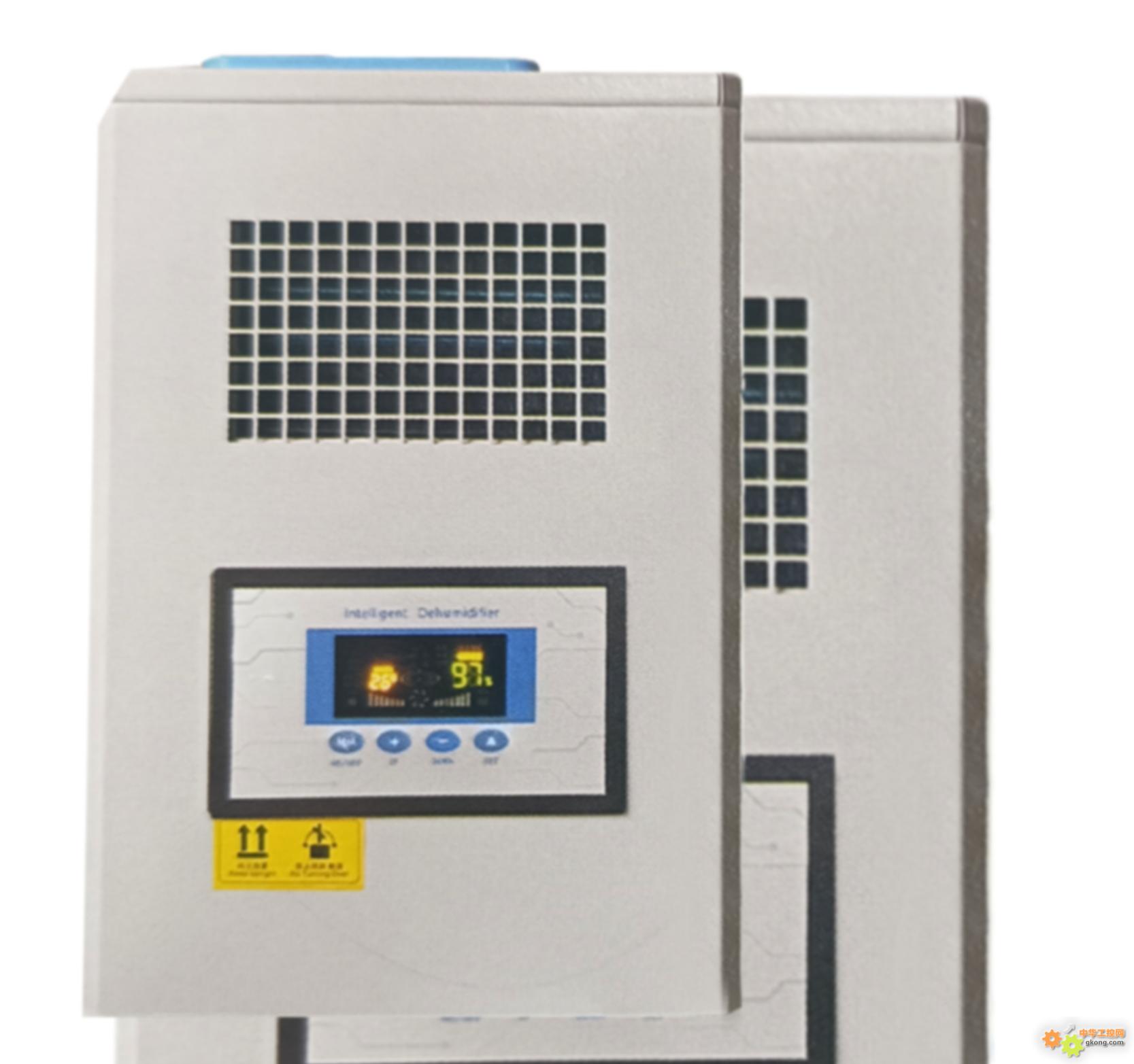

五、智能工业级除湿机介绍
HTCS-10LD-P 型智能除湿机利用空气中水分遇冷凝露的原理,通过风机的作用让空间内的空气不断流过除湿机的冷端,使空间内空气的水分不断析出,减少空间内空气的绝对湿度。
除湿机同时可以加热空间内空气,提高空间内的空气饱和度,减少空间内的相对湿度。保证控制空间内有理想的温度和湿度,从而保护控制空间内的电气元件在可控的范围内运行。
该除湿机可应用于光伏电站、储能箱变等需要除潮湿、防凝露的场合。
1、外观设备
HTCS-10LD-P 型智能除湿机正面为进风口,顶部为出风口;装置顶部与其他装置间预留大于 10~20cm 的空间,来保证顶部风扇出风口出风。
机身尺寸(高*宽*深):395*270*190mm安装方式为外挂安装,按开孔图,在安装位置开孔后,用配件中的螺钉固定即可。
