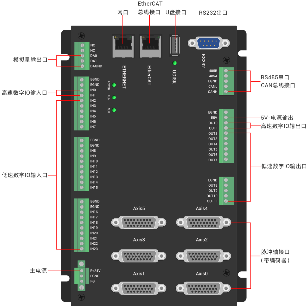

ZMC432-V2运动控制器包含6轴的脉冲输出与编码器反馈输入,通用IO包含24路输入口和12个输出口;通用DA有两路;其中特定输出口支持高速PWM控制;EtherCAT最快125us的刷新周期。

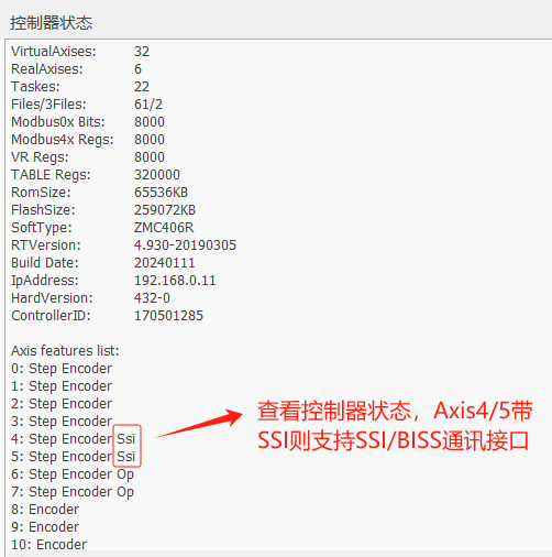

(1)控制器型号要求:ZMC432-V2,ZMC406-V2;
(2)固件版本要求:在4.930-20190305以后才支持;
(3)ZMC432-V2系列控制器仅AXIS4/5轴接口支持SSI/BISS通讯。
ZMC432-V2硬件接口及接线

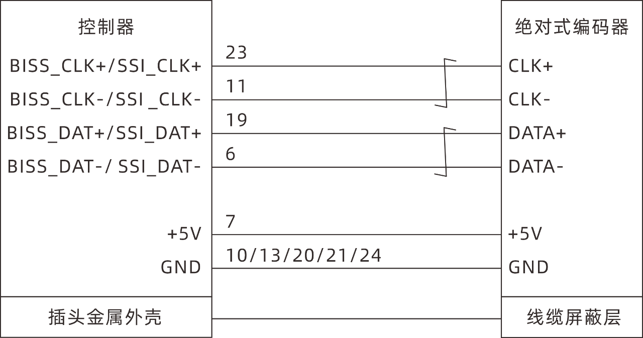

ZMC432-V2控制器AXIS4/5轴接口支持SSI/BISS通讯协议,只支持5V供电的SSI绝对值编码器,不论SSI绝对值编码器是否使用+5V作为电源,SSI绝对值编码器公共端都必须跟控制器轴接口GND连接。
ZMC432-V2控制器接口定义
控制器AXIS4/5轴接口SSI/BISS针脚定义图
控制器和SSI绝对值编码器接线图

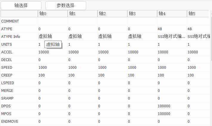

(1)ATYPE:设置轴类型,设为48是SSI绝对值编码器,设为49是BISS绝对值编码器。
(2)UNITS:设置脉冲当量,以SSI绝对值编码器为例,分辨率是16位,那么1圈脉冲数是65535,控制器需要参考这个参数去设置该轴的脉冲当量UNITS。
(3)ENCODER_BITS:设置SSI/BISS编码器绝对值位数,参考SSI绝对值编码器手册数据位。
(4)ENCODER_BITS指令参数设定说明:
2.程序配置
global CONST ENC_AxisStart   = 4    '本地绝对值编码器轴起始轴号
global CONST ENC_AxisNum   = 2      '本地绝对值编码器轴轴数量
'本地绝对值编码器轴配置
for i = 0 to ENC_AxisNum - 1
    BASE(ENC_AxisStart + i)
    AXIS_ADDRESS=(-1<<16)+4+i  '映射绝对值编码器轴4,5
    ENCODER_BITS =26     '26位绝对值.
    ATYPE=48          'SSI绝对值编码器
Next

1.下载程序提示轴4/5报设置atype48错误
检查控制器固件版本支不支持ssi/biss绝对值编码器,固件版本20190305以后才支持ssi/biss绝对值编码器。
