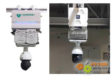

  • 智能巡检机器人:是整个系统的核心部分,本体搭载多种先进传感器,如 360° 双光云台、红外热像仪、超声传感器、气体传感器、环境监测等。前端为带伸缩可见光摄像机,可监测配电柜设备状态,后端的红外热像仪能检测设备温度信息。

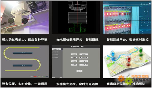

  • 视频监控:搭载可见光摄像机通过机器人移动,对配电室内各类设施运行状态进行高清视频监控。云台为高速高精度云台,旋转速度为 80°/s,可迅速找到目标位置,旋转角度水平方向为 360 度连续旋转,垂直方向为 ±90°,确保全视野无盲区。定位精度高,能准确捕捉预置位置的图像信息。可见光摄像机采用 200 万像素 CCD 成像单元,在实现大范围监控的同时,还能获得高清的画质,有利于实现机器人的智能识别功能。
  • 红外测温:利用自身携带的红外热成像仪对室内电力设备温度数据进行采集、分析,进而诊断出致热型设备故障及热缺陷,触发相应报警。巡检任务执行完成后会自动生成任务报表,对设备温度进行有效的诊断。
  • 局放监测:开关柜局部放电的检测采用瞬态地电波(TEV)检测法,瞬态地电波(TEV)传感器实时监测开关柜局放信号的主要特征量,包括局放脉冲次数、脉冲幅值,通过对不同缺陷模型下的时域相位、脉冲数和测量阀值之间关系的研究,结合超高频传感器和脉冲电流传感器,排除场干扰信号,对开关柜绝缘故障情况进行报警。
  • 环境多要素监测:巡检机器人携带的环境监测模块,能够监测环境中的有害气体、温度、湿度、烟雾等环境信息。实时将采集的环境信息传输到控制中心,当监测到有害气体超标时,系统将进行报警,以提示运维人员及时处理。
  • 自动避障:在智能巡检机器人上配置超声检测系统,当机器人进行巡检工作时,通过发射超声波并对回传的信号进行接收检测前方是否有障碍物,如果检测到路线上有障碍物,机器人会向监控平台发出寻求指令,等障碍物清除后,巡检机器人恢复行进。
  • 状态提醒:巡检机器人具备自主充电的功能,当电量低于 10% 时将自动找到充电基站充电;通过指示灯显示当前机器人的工作、充电及报警等状态信息,方便电力运维人员巡检查看。
  • 巡航控制方式设置:根据配电室实际所需频度设置巡航方案,选择自动或手动巡检方式。自动是指电力运维人员提前在平台上设置好智能巡检机器人的巡检时间,随后机器人按照指令对设备进行定时巡检;手动控制是指管理人员借助计算机利用云端,对机器人的移动进行控制,从而使机器人完成巡检任务。

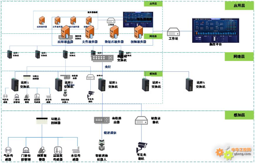

6kV配电室智能巡检机器人系统管理系统采用三层架构,分为感知层、网络层、应用层。感知层通过机器人配合分布式环境检测设备,完成对现场设备运行及环境状态的采集;通信层主要作用是完成对来自现场检测设备状态参数及工作参数的网络传输,将相关数据传输至上层信息管理层;或者是将来自上层信息管理层的远程控制指令传输至各现场控制设备或者控制节点;应用层对感知层上传的数据进行数据分析、存储和展示(图形化显示)。对数据信息的存储、查询,以及根据数据信息做出超限报警、远程控制指令的下达,完成对设备的运行状态和工作参数的实时监测和远程控制。

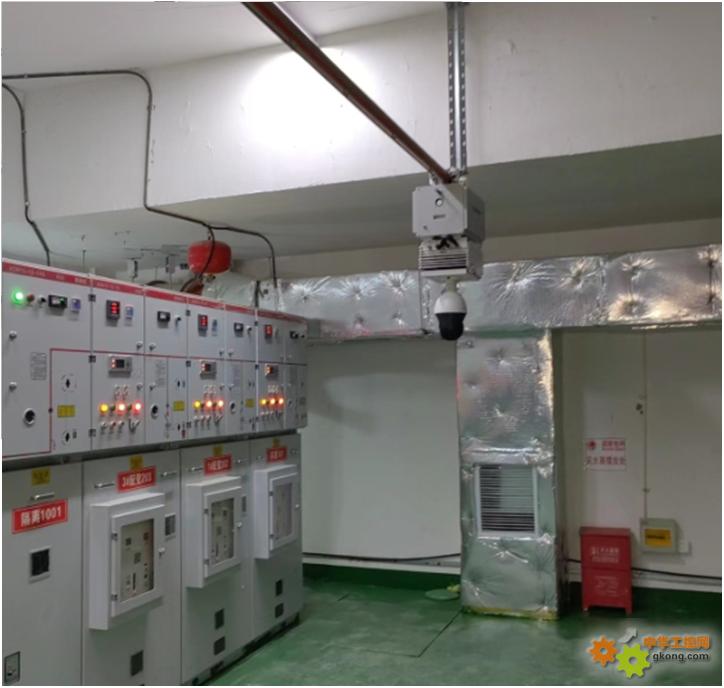

2、某小区配电室
在国网山东单县某小区配电室,挂轨式机器人发挥着重要作用。可对配电室场景内的设备及其周边环境实现自主化无人巡检。“直流屏温度 34.3 摄氏度、氧气浓度 19.9%……” 机器人将配电设备状态信息传送至后台主机分析处理,方便工作人员及时监控设备状态,保障设备安全可靠运行。它能精确运行至待测位置,完成对设备柜体号、指示灯、开关按钮、仪表读数、柜体内部温度等信息的采集,大大提高了设备状态检测的准确性、实时性以及自动化水平。生产巡检报告推送至配电室管理人员,管理人员可以根据巡检报告对配电设备进行针对性巡视,解决了错检、漏检等问题。
