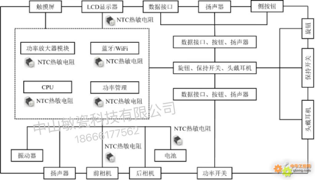

   以下就在智能手机和平板电脑上作为温度补偿用的贴片NTC热敏电阻应用示例进行介绍(电路图为简化电路图)。
其基本电路是与NTC热敏电阻以及固定电阻进行串联的分压电路。CPU及功率模块等安装在发热部位附近的NTC热敏电阻的电阻值会随温度上升而下降,因此分压电路的输出电压会发生变化。该变化输送至微控制器后将会保护电路元件免受过热造成的影响,或进行温度补偿。
