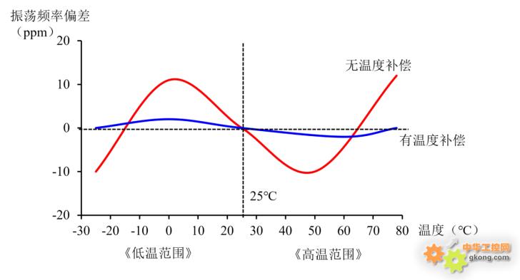

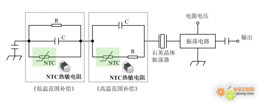

在计算机硬件、通讯设备、家电产品、汽车电子、电子钟表等电子产品中,若要产生基准频率(时钟基准信号),则需要使用利用晶振的晶体振荡器。晶振温度特性如下图图片曲线(红线:无温度补偿)所示,呈现以基准温度(通常为25℃)为拐点的3次曲线,振动频率偏差(纵轴)随温度发生大幅变化。而通过在低温范围与高温范围分别插入与晶振温度特性相反的补偿电路便可缩小振动频率偏差(蓝线:有温度补偿)。该补偿电路为模拟方式,低温范围与高温范围的补偿电路分别由贴片NTC热敏电阻与电容器、电阻构成。内置温度补偿电路的晶体振荡器称为TCXO(温度补偿型晶体振荡器、Temperature Compensated Xtal Oscillator)。
  晶振中常用的是英制0402和0201尺寸的贴片NTC热敏电阻,敏瓷科技自主研发制造的贴片NTC热敏电阻灵敏度高、一致性好,完全符合晶体振荡器的需求,保障晶体振荡器稳定工作。
