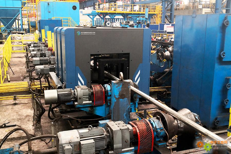

根据长度范围和精度要求设置一台或多台工业相机,利用被测物自发光拍摄清晰图像进行测量。根据轧制产品实际情况设置滤光镜片,去除火焰和轧材表面黑斑的影响。
在线测长仪的应用分两种情况,一种是被测产品自发光,这种直接使用即可;另一种是被测产品为常温不发光状态,则需要采用光源(如:线性激光光源、条形光源、环形光源、广角测头、射灯等)补光。
精准测量,重塑生产标准
传统的人工测量方式,不仅效率低下,且易受人为因素影响,难以保证测量结果的一致性和准确性。而机器视觉在线测长仪,通过高精度工业相机与先进算法的结合,实现了对物体长度的非接触式、实时在线测量。尤其是大型工件的长度检测,几米甚至是几十米都能检测,测量精度与测头的选择与长度范围有关,如4500-11500mm长度范围内的产品测量精度为10mm,其为生产过程提供了前所未有的数据支持,有效提升了产品质量和生产效率。
