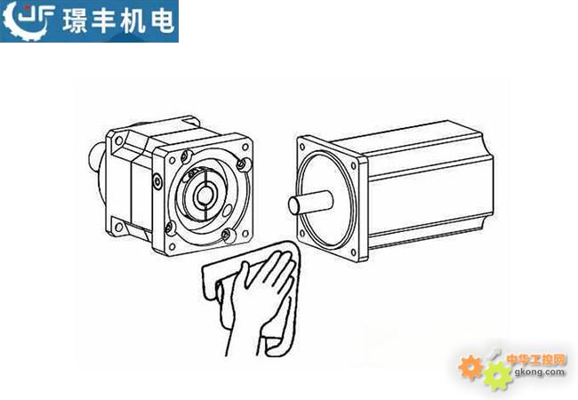

  1、检查和准备工作。在安装前,要仔细检查行星减速机和电机的各部件是否完好无损,特别是接触表面是否有损坏或划痕。同时,要清洁各部件的轴和孔,确保无油脂和杂质。这是保证安装质量和传动效率的关键步骤。

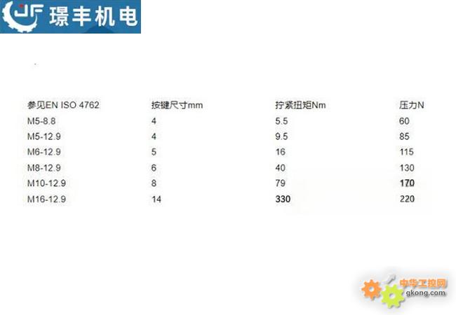

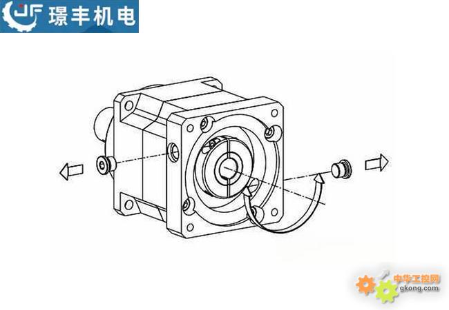

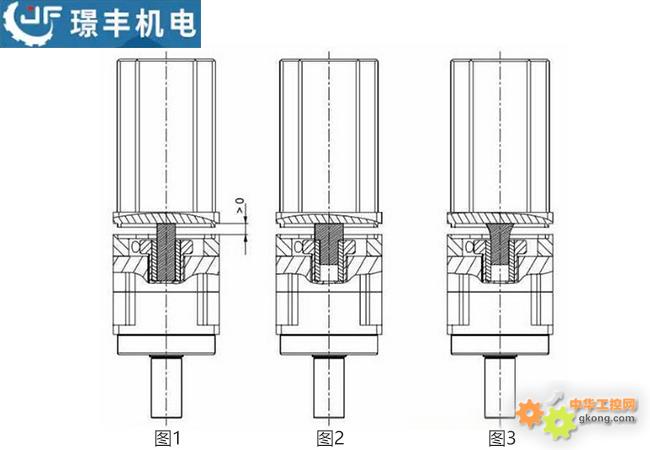

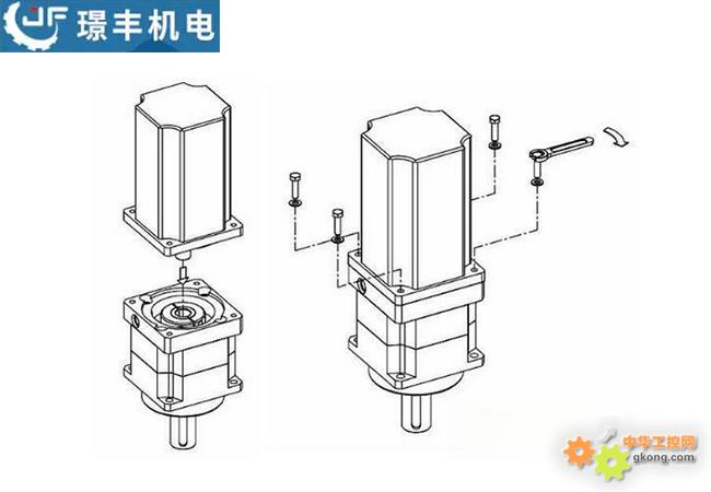

  2、移除密封塞和连接电机。松开行星减速机法兰中的密封螺钉,并转动夹紧环以便后续操作。接着,将电机与行星减速机连接,确保两者紧密贴合,无间隙。使用适当的扭矩扳手拧紧连接螺钉,避免过紧或过松。
  3、调整和对齐。在安装过程中,要确保电机轴与行星减速机输入轴对齐,避免偏斜或错位。这有助于减少传动过程中的振动和噪音,提高传动效率和使用寿命。
  4、拧紧夹紧环和密封塞。按照规定的扭矩值交替拧紧夹紧环中的夹紧螺钉,确保行星减速机与电机之间的连接牢固可靠。然后,旋紧密封塞以获得适当的密封效果。
  5、安装行星减速机总成。将行星减速机总成安装在机器上,确保其位置稳定且不影响运行。使用适当的螺钉将行星减速机固定在机身上,并在适当时刻拧紧这些螺钉。同时,建议使用胶水防止螺栓松动。
