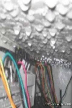

     开闭所作为用于接受电力并分配电力的供配电设施,需要在很多不同的环境建设,比如小区地下室、河边、小区内、公园等等。南方地区降水丰富,年平均湿度较大,很多开闭所设计相对不是很密闭,开闭所内部的环境受外部影响很大。
       另外通过大量开闭所现场的检查发现,开闭所因基础建设的原因,湿度最大能达到95%RH以上,甚至有积水的情况,开闭所内部环境湿度和电缆沟湿度的返潮都会直接影响开闭所内开关柜的正常运行。凝露产生的水珠滴落在开关柜内部元器件、接线端子、母排等上面,形成绝缘缺陷和事故,危及设备安全。
2、开闭所内部凝露产生的原因
室内开闭所具备内部凝露产生的3个方面的条件:
空气的相对湿度
开关柜内的空气温度
开闭所内的气压。
3个条件的变化都可能导致凝露产生,在实际的环境中,主要是前面两个因素导致的凝露问题。
2.1  在开闭所(或开关柜)内空气相对湿度不变、气压不变的情况下,只要开闭所(或开关柜)内物体温度降低到空气露点温度以下,则空气中的水汽就会凝结成露水,附着到物体表面。例如昼夜温差较大,开闭所(或开关柜)温度会在短时间内降到开闭所(或开关柜)内部空气的露点温度以下,开闭所(或开关柜)内空气中的水汽就会在开闭所(或开关柜)内壁比较冷的顶部、观察窗、门板等地方结露;
2.2  当开闭所(或开关柜)内部环境温度不变、气压不变,相对湿度增大同样会产生凝露。例如雨季,黄梅天,或者雾天,开闭所(或开关柜)内相对湿度很容易因天气变化而突变,极易达到凝露的相对湿度。

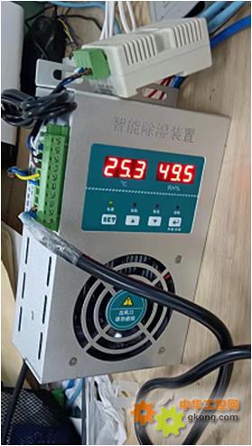

4.1室内环境除湿机:可以根据预设的湿度起控值对开闭所室内进行除湿。
4.2 电缆沟除湿机:可以根据预设的湿度起控值对开闭所电缆沟进行除湿。电缆沟除湿机安装在电缆沟中,除湿机工作产生的水通过水管汇集到集水器中,然后通过水泵排出至开闭所室外。
4.3 开关柜电缆室除湿装置:可以采用微型抽湿机解决开关柜电缆室的凝露问题。每一面柜子的电缆室安装一台微型抽湿机,每一台抽湿机产生的水通过水管排到电缆沟汇集到集水器中,然后通过水泵排出至开闭所室外。
4.4 开关柜母线室除湿装置:可以通过露点控制方式解决开关柜母线室内顶板的凝露,如图4所示,该装置通过测量高压母线室顶板的温度以及顶板附近环境温湿度,经过装置内部控制器的精密运算,控制高压母线室外顶板的硅胶加热膜的启停来控制顶板的温度,从而解决温差凝露。另外该装置还可以柜子左右两侧柜顶风机的启停,加速高压母线室与外界的空气流通,减少湿度过大引起的凝露。

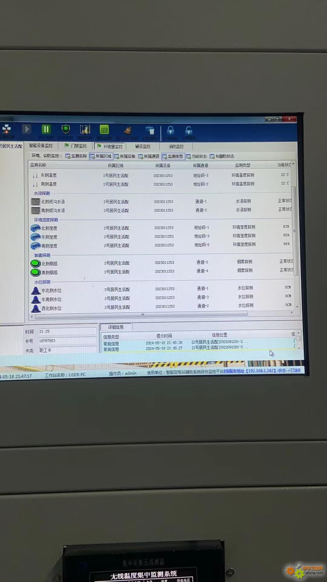

4.5 开闭所环境集中控制装置:可以读取RS485总线上设备的数据,同时可以对总线上的设备进行参数设定,另外还可以通过无线将所有数据上传到除湿系统监控平台。
4.6 除湿系统监控平台:该平台能方便显示及管理各个开闭所的环境信息,能显示各个开闭所中开关柜母线除湿装置、开关柜电缆室除湿装置、电缆沟除湿机和室内环境除湿机测量的数据、设置参数、起控和故障信息,同时还能下行进行参数设置。另外还具有数据分析和报表输出功能。
