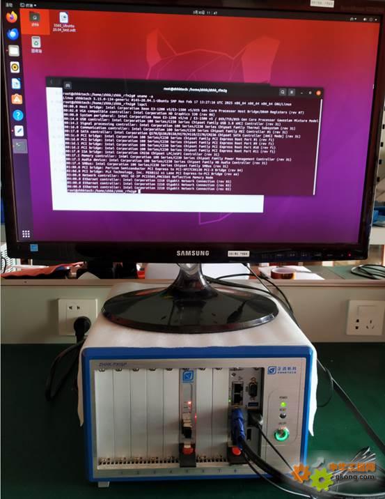

2. 环境准备

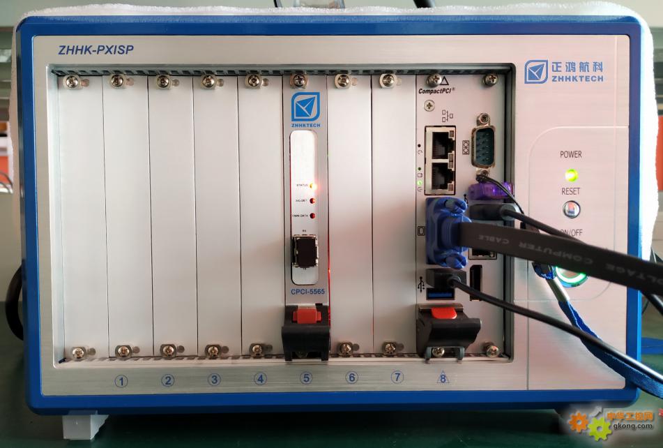

1CPCI机箱:ZHHK-PXISP1台,配置:i7-6820EQ/16G DDR4/256G SSD
2)反射内存板卡:CPCI-5565PIORC-210000 (Zhhk_Rfm2g)1块,256M多模光纤
3)操作系统:Ubuntu 20.04,内核版本5.15.0-134
4)对测反射内存板卡:PCIe-5565PIORC-200A00GE1块,256M多模光纤

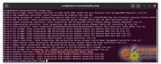

2)查看PCI设备

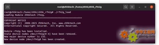

3)安装驱动
进入终端,运行./rfm2g_load命令,安装CPCI-5565PIORC驱动

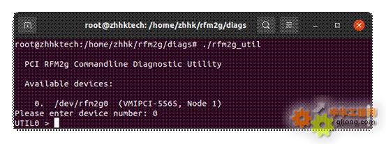

1)进入测试终端,运行./ rfm2g_util命令,进入测试对话框,device number输入0确认。

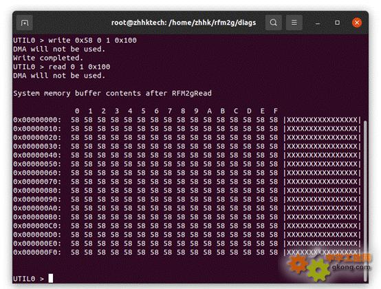

2)用writeread命令进行写数据和读数据测试。
5. 测试结论
1)驱动安装顺利、正常
2)数据读写正常。
