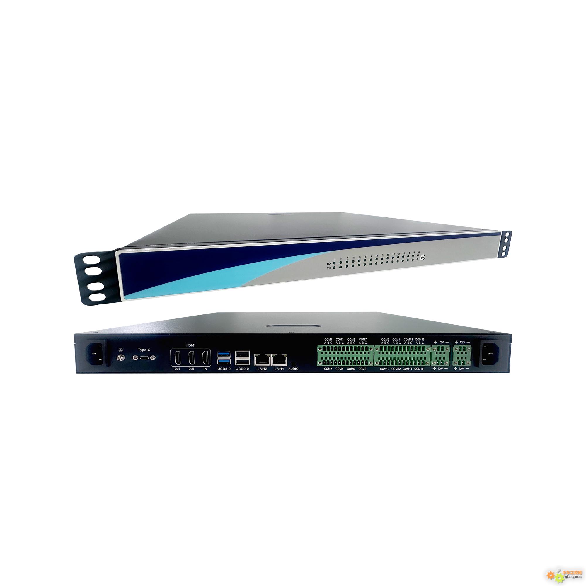

本文以技术白皮书形式深度解析ESU-5128工业级机架式服务器的硬件设计与系统特性,聚焦其搭载的Rockchip RK3588处理器、多模态网络通信能力及宽温工业级可靠性设计,旨在为工业自动化、AIoT边缘部署等领域从业者提供参考。
一、核心硬件架构解析
1.1 计算单元
CPU架构:采用Rockchip RK3588处理器(8nm制程),集成4×Cortex-A76(2.4GHz)大核与4×Cortex-A55(1.8GHz)小核,支持动态频率调节与大小核协同调度。
GPU性能:
图形引擎:ARM Mali-G610 MC4 GPU,兼容OpenGL ES 3.2、Vulkan 1.2及OpenCL 2.0多标准,提供4K@60fps硬件解码能力。
显示接口:1路HDMI输入(支持4K@30fps)与2路HDMI输出(4K@60fps),适配多屏拼接场景。
AI加速:
NPU算力:6TOPS三核架构,支持INT4/INT8/FP16混合精度计算,兼容TensorFlow/PyTorch框架。
图像处理:集成2D加速引擎,优化UI渲染与工业视觉算法效率。
1.2 存储与扩展性
内存配置:8GB LPDDR4X内存(3733Mbps),支持双通道数据传输。
存储方案:
主存储:64GB eMMC 5.1(可选配128GB),提供基础系统与数据存储。
扩展接口:M.2 2280插槽(支持NVMe SSD,需选配4G/5G模块),实现高速数据缓存。
二、网络通信与接口设计
2.1 无线通信模组
Wi-Fi/蓝牙:双频2.4GHz/5GHz Wi-Fi 6(802.11ax)与蓝牙5.2,理论带宽1200Mbps。
蜂窝网络:
4G/5G扩展:M.2接口(B Key)支持选配5G模组,兼容全球主流频段。
SIM卡槽:单路Nano-SIM卡座(需选配),支持空中写号与网络锁定。
2.2 有线网络与工业接口
以太网:双千兆RJ45网口(LAN1/LAN2),支持IEEE 802.3af/at PoE供电(需外置模块)。
串口通信:
基础配置:8路RS485串口(隔离电压1.5KV),兼容Modbus RTU协议。
扩展选项:可选配16路RS485串口,满足密集型工业设备接入需求。
USB接口:2×USB3.0(5Gbps)+2×USB2.0(480Mbps),支持外接工业相机与存储设备。
三、环境适应性与可靠性设计
3.1 电源与防护
双冗余供电:双220V AC输入,支持热插拔切换,单路故障切换时间<30ms。
输出能力:两组12V/5A电源输出(绿端接口),总功率120W。
电气隔离:关键接口(如RS485、CAN)采用1.5KVdc电源隔离与3.0KV rms数字隔离。
3.2 环境参数
温宽范围:工作温度-40°C~70°C(可选-55°C宽温型号),存储温度-40°C~80°C。
安全防护:符合安全测试标准,适应20%~90%相对湿度(无凝露)。
四、操作系统与生态兼容性
国产系统适配:
开源欧拉OpenEuler:优化多核调度与实时性,适配工业协议中间件。
开源鸿蒙OpenHarmony:支持分布式软总线,实现设备间数据协同。
五、典型应用场景
AI视觉检测:连接工业相机执行缺陷检测,NPU加速提升推理速度。
能源网关:作为边缘计算节点,采集电表数据并通过MQTT上传至云平台。
智能交通柜:部署于路侧设备,支持V2X通信与本地决策。
