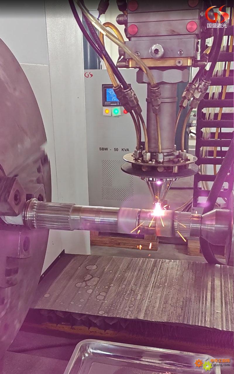

  根据齿轮轴的结构特点和修复要求,选择合适的激光熔覆设备和工艺参数。激光熔覆设备主要包括激光器、送粉系统、工作台、控制系统等。激光器的功率、光斑直径、扫描速度,送粉系统的送粉速率等参数都会对熔覆层的质量产生重要影响。
  在激光熔覆过程中,将预先制备好的合金粉末通过送粉系统均匀地输送到激光束作用区域,激光束照射在合金粉末和齿轮轴基体表面,使合金粉末和基体表面薄层迅速熔化。同时,工作台带动齿轮轴按照预定的轨迹运动,使激光束在齿轮轴表面进行扫描,实现熔覆层的逐层堆积,最终形成所需的修复层。

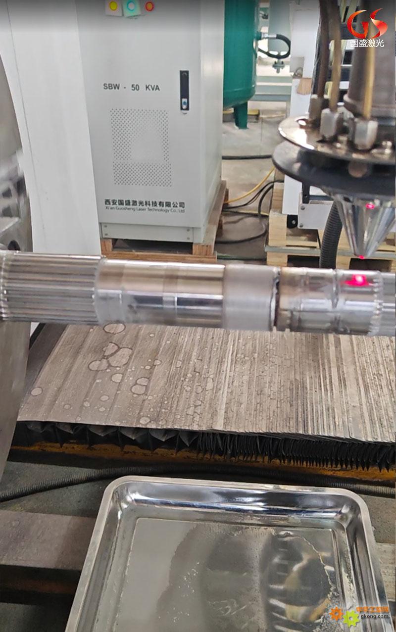

  激光熔覆完成后,由于熔覆层表面存在一定的粗糙度,且内部可能存在残余应力,因此需要对齿轮轴进行后处理。首先,对熔覆层表面进行机械加工,如车削、磨削等,使其尺寸精度和表面粗糙度达到设计要求。然后,采用去应力退火等热处理工艺,消除熔覆层内部的残余应力,改善熔覆层的组织性能,提高齿轮轴的疲劳强度和使用寿命。
