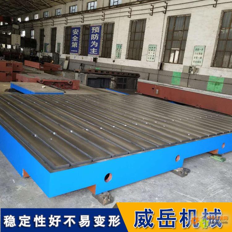

大型铸铁平台应用在动力机械设备的装配、调试、焊接、铆焊,这种产品表面带有T形槽,可以固定机械设备。大型铸铁平台采采用好细密的灰口铸铁或合金等材料制造,其工作面硬度应到170-220HB。

大型铸铁平台,规格多样,从1500-3000到3000-8000mm不等,且可根据特殊需求定制。它广泛应用于各种检验工作,不仅是机床机械检验测量的基准,还能用于检查零件的尺寸精度和行为偏差,同时进行精划线。在机械制造中,它扮演着不可或缺的角色。

这些大型铸铁平台采用强度铸铁HT200-300制作,工作面硬度适中,经过人工退火和自然时效处理,确保精度稳定且耐磨。 大型铸铁平台由强度HT200-300铸铁制成,经过退火和时效处理,确保其精度和耐磨性,符合国家标准计量检定规程的精度等级要求。铸铁平板的精度按照国家标准计量检定规程执行,分为0、1、2、3四个等级,以及精刨等级。此外,平台还经过稳定性处理和去磁处理,以保证其性能的优越性。
在技术参数方面,大型铸铁平台也有严格的要求。例如,平台的工作面须无外观缺点,如锈迹、划痕等;同时,铸造表面应清型砂,并保持平整和涂漆牢固。此外,表面需平整光滑并涂漆牢固,平台还设有安装手柄或吊装位置,以方便安装和吊装,同时减少变形。
