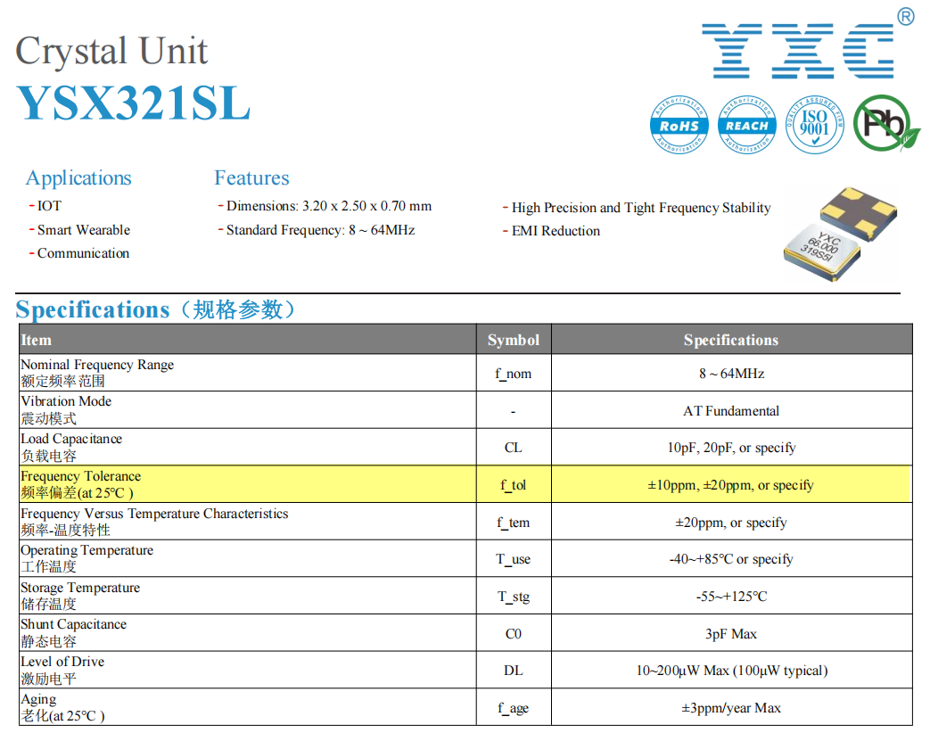

01 频率容差
关键词:出厂时准不准?
频率容差,也叫初始频率精度,是晶振出厂时频率与标称值之间的偏差。
这是数据手册中的关键指标之一,通常标注为Frequency Tolerance,可以说是判断晶振“稳不稳”的第一关。
图:YXC数据手册—频率容差(黄色标亮)
指标定义
· 定义:在标准测试条件(通常25℃、额定电压、标准负载)下,晶振实际输出频率与标称频率的最大偏差。
· 单位:±PPM (百万分之几)。数值越小,晶振出厂时越精准,系统对频也越快。
> 选型建议
· 系统是否能在首次上电时就“对频对得准”,很大程度取决于晶振的出厂频率准确度。
· 对于需要开机即稳定运行的通信模组、电表等应用,尤其要关注这一参数。

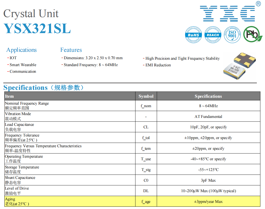

03 老化率
关键词:用久了会不会“漂”?
晶振运行久了也会“老去”。
老化率,是衡量晶振在长期运行中频率漂移趋势的关键指标,数据手册通常标注为Aging,影响系统长期稳定性。
图:YXC数据手册—老化率(黄色标亮)
> 指标定义
· 定义:晶振在长期连续工作后,会因晶体结构变化而“老化漂移”,输出频率发生累积性、不可逆漂移。
· 单位:通常关注年老化率,±PPM/年(也有按月或天标注)。
> 选型启示
· 高品质晶振首年老化率一般为 ±1ppm ~ ±3ppm,通常首年漂移较大,之后趋于稳定,OCXO 更可做到ppb级别。
· 对于通信基站、智能电表、工业网网关等长周期运行、无人值守设备,建议优先选用低老化率的晶振。

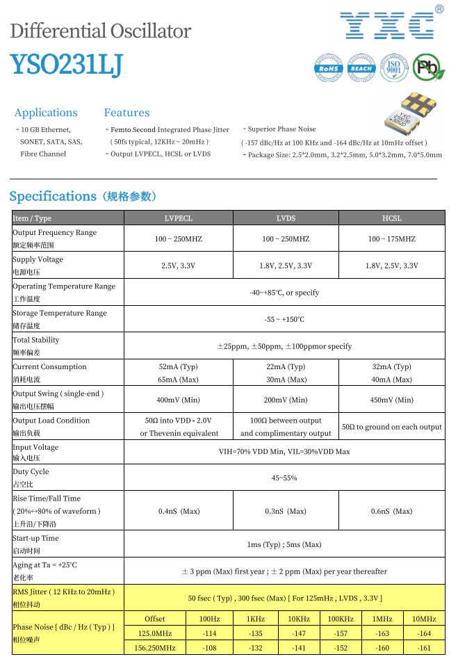

04 相噪和抖动
关键词:信号干不干净?
时钟信号不仅要“准”,更要“纯净”。高速通信和精密测量中,信号的颤抖和杂波都会带来隐患。
相位噪声和抖动是衡量晶振信号纯净度的关键指标,直接影响传输质量和抗干扰能力。
图:YXC数据手册—相噪&抖动(黄色标亮)
> 指标定义
① 相噪(Phase Noise):
· 定义:频域中衡量时钟信号纯净度的指标,表示频率周围的随机相位扰动,反映信号在频谱上的相位不稳定性。
· 单位:dBc/Hz。数值越低,表明信号频谱越纯净,抗干扰能力越强。
②抖动(Jitter):
· 定义:时域中衡量时钟信号边沿时间不确定性的指标,表示实际时钟边沿与理想位置之间的时间偏差。
· 单位:皮秒(ps)或飞秒(fs)RMS。数值越小,信号越稳定,数据传输越可靠。
> 选型建议
· 对PCIe、SerDes、ADC/DAC等高速串行接口,低抖动能提升眼图质量、降低误码率,建议优先选择差分输出晶振(LVDS、LVPECL、HCSL)。
· 在5G通信、相控阵雷达、高精度视觉测量等对信噪比要求极高的场景,应优先选择低相噪的高性能晶振,如TCXO、VCXO、 OCXO等。
