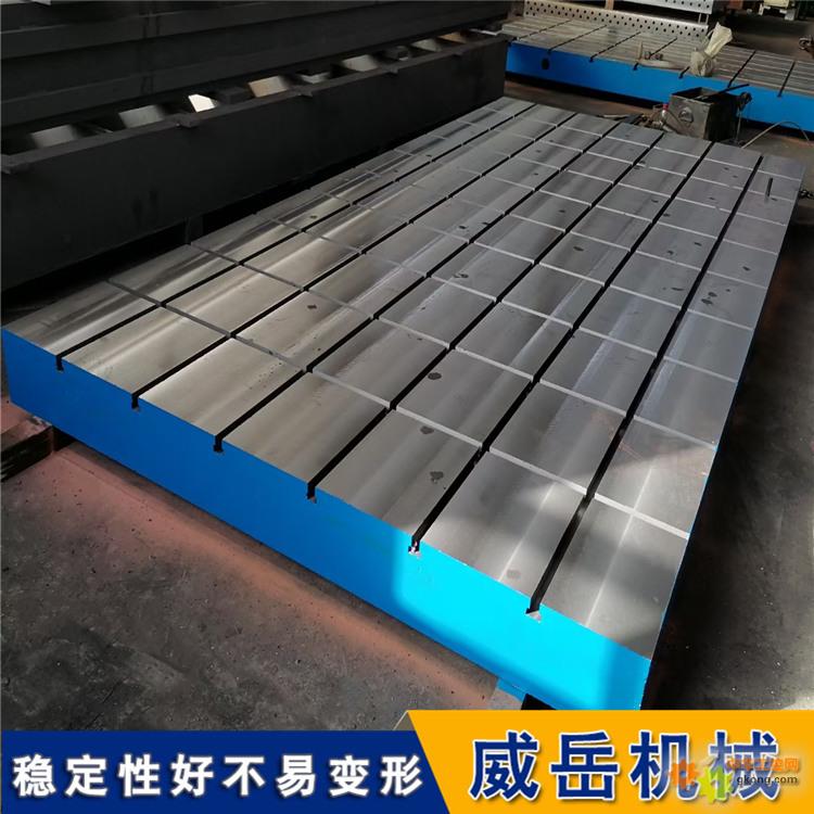

铸铁试验平台(铸铁平板)是机械测量、工件检测的基准工具,其精度与寿命依赖规范使用和维护,注意事项可围绕 使用前检查、使用中规范、使用后保养、环境控制 四大模块展开,具体如下:
一、使用前:必做 3 项基础检查,排除隐患
平台状态核查
表面检查:确认无划痕、凹陷、锈蚀或异物(铁屑、油污等),若有需用软布擦拭,顽固污渍用中性清洁剂清理,禁止硬物刮擦
稳定性检查:查看支撑脚是否均匀受力、螺丝是否紧固,用水平仪校准水平度,避免倾斜导致测量误差
精度匹配:根据测量需求确认平台精度(0 级 / 1 级 / 2 级),不超范围使用(如 0 级平台不做粗加工定位,防止精度损耗)。
工件工具预处理
工件底部需清洁平整,无毛刺、尖锐凸起,避免压伤平台或导致工件不稳
确认工件重量不超过平台额定载荷(分 均布载荷集中载荷),防止过载引发变形。
二、使用中:严守 4 条操作规范,保护精度
工件放置与移动
轻放慢移:禁止高空砸放、拖拽工件,需抬起或用软质托盘辅助,避免划伤表面
均匀受力:重物避免集中在边缘或局部区域,防止受力不均变形
禁用非测量操作:不在平台上焊接、敲击、打磨,避免冲击或高温破坏表面硬度与应力平衡。
测量操作要求
工具接触力度适中:禁止用力按压百分表、水平仪等,防止平台微小变形影响精度
禁止刻划标记:临时标记用可擦除中性笔,使用后立即清理,不残留痕迹。
三、使用后:做好 2 类维护,延长寿命
即时清洁与防护
每次使用后,用软布麂皮布擦净表面,油污可用酒精或中性清洗剂擦拭后擦干
长期闲置:表面涂薄防锈油,覆盖透气棉布防尘罩。
定期校准与检修
精度校准:高频使用每月 1 次,常规每 3-6 个月 1 次,用水平仪标准量块校准,超差需专业机构刮研修复
支撑脚维护:定期紧固螺丝,地面不平时及时调整高度,确保水平。
四、环境控制:规避 3 类不利环境
湿度:避免相对湿度>60% 的潮湿环境,防止锈蚀
温度:远离高温、温差剧烈区域,避免热胀冷缩影响精度
粉尘:粉尘多的场景需加防尘罩,定期用低压压缩空气清理粉尘。
