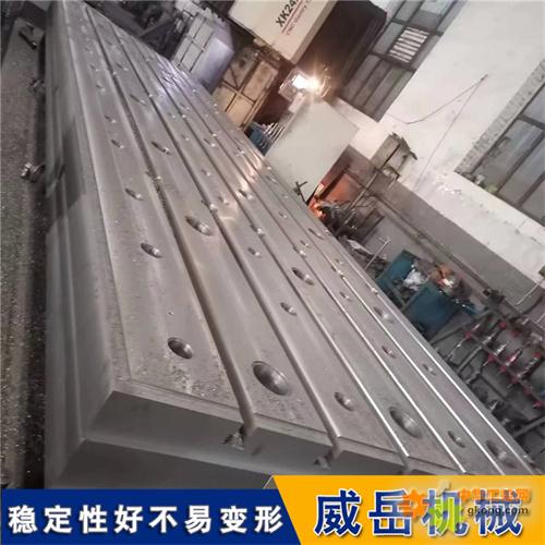

铸铁平台的制造工艺十分严谨,一般需经过铸造、机械加工、人工刮研等多个关键环节。首先,选用优的铸铁材料进行铸造,通过先进的铸造工艺,如树脂砂铸造、消失模铸造等,确保平台的结构致密、无气孔砂眼等缺点。铸造完成后,进行粗加工,去除大部分余量,然后进入半精加工和精加工阶段,采用数控加工设备,如大型数控龙门铣床等,对平台的工作面进行高精度铣削,使平面度误差控制在小范围内。最后,通过经验丰富的工人进行人工刮研,这是保证平台精度的关键步骤。刮研过程中,工人使用刮刀对平台表面进行微量刮削,通过不断地测量和刮削,使平台表面的接触点达到规定的密度和分布均匀性,从而实现高的平面度和表面质量。部分铸铁平台在加工过程中,还会引入数字化控制技术,利用传感器实时监测加工过程中的各项参数,如平面度、垂直度等,通过计算机控制系统对加工设备进行精调整,进一步提高加工精度和稳定性。
(二)材质
铸铁平台常用的材质为灰铸铁,其中以 HT200 - HT300 为常见。灰铸铁具有良好的铸造性能、减震性和耐磨性,其内部的石墨呈片状分布,赋予了材料良好的润滑性能,有助于减少磨损。此外,灰铸铁的成本相对较低,性价比高,适合大规模生产制造铸铁平台。在一些对平台性能要求高的特殊应用场景中,也会采用球墨铸铁材质。球墨铸铁中的石墨呈球状,使其具有更高的强度、韧性性能,能够承受更大的载荷和冲击,适用于装备制造等领域对高精度、高稳定性铸铁平台的需求
