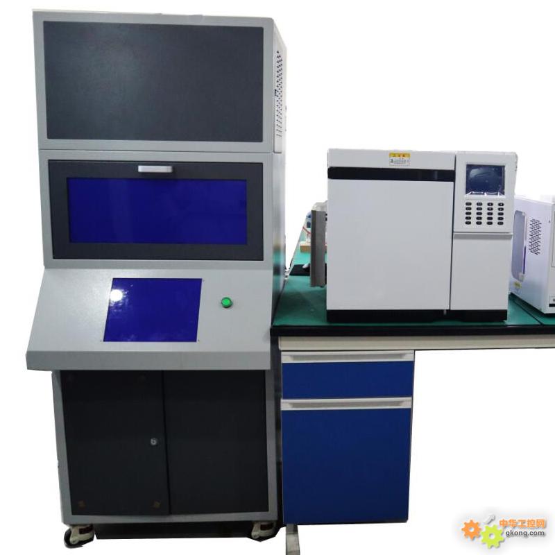

煤自然发火期综合快速测试系统采用智能化测定:自动完成升温和向色谱仪供气过程,不用人工干预,提高实验效率。整体化使用:由加热炉、温度控制箱、煤样氧化室、气路系统组成,与气相色谱仪配合使用,完成自燃发火标志气体及其指标测试工作。煤自然发火期综合快速测试系统是专为煤炭自燃火灾早期预测预报而研发的设备。该装置通过模拟煤自燃发火过程,选择合适的指标气体,为预防煤矿自燃火灾提供科学依据。装置能够分析各温度段气体产物的种类、浓度及煤样温度变化特性,为煤炭自燃火灾的早期预警提供数据支持。
自动化封样:煤样罐自动开闭,简化操作步骤,提升试验效率。
精确控温:温度控制准,采用“模糊PID”控制,具有更小的温度超调、快的稳定时间、好的控温精度
煤自然发火期综合快速测试系统主要参数
1.温度控制范围:室温至500℃
2.升温速率:0.5℃/min至2℃/min
3.控温精度:±0.5℃
4.流量控制范围:0ml/min至200ml/min
5.显示控制单元:液晶屏触摸式操作
6.外型尺寸:550×600×1790mm
7.工作电压与电流
8.额定工作电压:220V
9.额定功率:2.8KW
