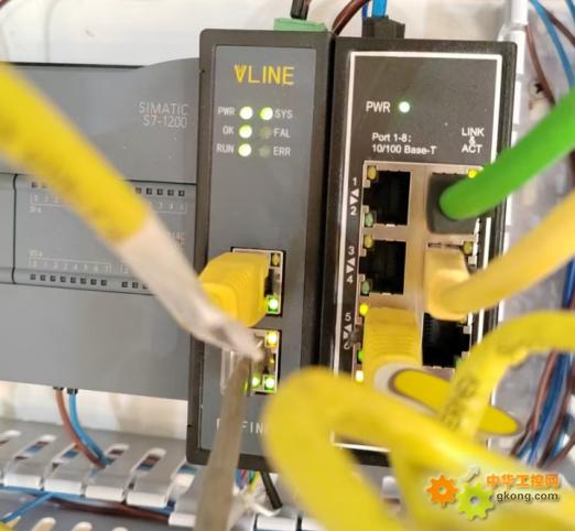

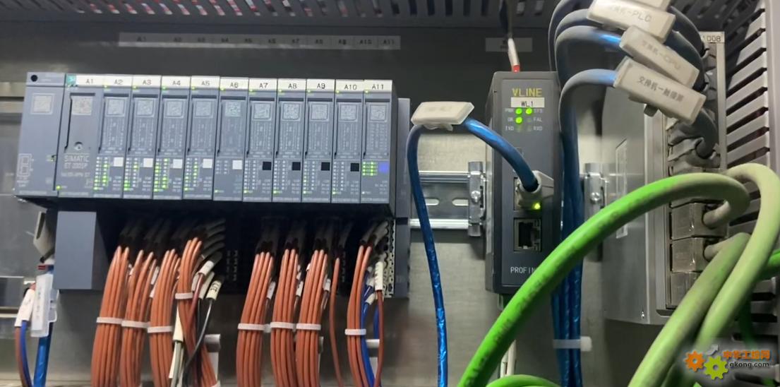

在物理连接方面,选用CAT6以太网线,将可编程逻辑控制器(PLC)的ProfiNet接口与网关的PN1端口进行直接连接,以此保障链路具备冗余特性。
借助DeviceNet专用电缆,把网关的DeviceNet端口与变频器的DeviceNet接口相连接。针对处于末端的节点,需将终端电阻设置为开启状态(ON),从而消除信号反射问题。
在拓扑优化上,网关集成了具备2个端口的以太网交换机,能够支持链式网络拓扑架构,这有助于降低交换机的使用成本。DeviceNet侧采用总线型拓扑结构,当波特率为500kbps时,必须严格将支线长度控制在6米以内,以避免信号出现衰减现象。
