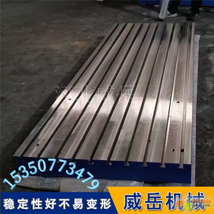

T 型槽平台
核心特征是台面预留标准化 T 型槽(常见槽宽 16/22/28mm,间距 50/100mm,公差 H11 级),槽型经精磨硬化处理,硬度≥45,可搭配 T 型螺栓、压板快固定工件。材质多为 HT250/HT300 灰铸铁或 QT600 球墨铸铁。

二、T 型槽平台核心优势:这些工况下闭眼选
T 型槽平台的核心价值在于 “基准 + 固定”,以下工况选它准没错,性价比直接拉满:
工件频繁装夹场景:如机械加工中的零部件划线、机床装配调试、电机试验固定等,T 型槽平台可通过 T 型螺栓快锁紧工件,定点精度≤±0.02mm,装夹效率比普通平台 + 外部夹具提升 60%,避免频繁拆卸夹具导致的定点偏差。
重载 / 大型工件场景:汽车发动机缸体检测、工程机械结构件装配等,T 型槽的多点均匀固定能分散工件重量,承载 30 吨级重物时台面挠度≤0.02mm,比普通平台的单点固定更稳定,防止工件滑移或变形。
多规格适配场景:需频繁更换不同尺寸工件测试(如科研实验、多品种小批量生产),T 型槽平台的标准化槽型可兼容多种夹具,无需为不同工件定制专属固定方案,适配性远超普通平台。
动态作业场景:电机试验、振动测试等需工件稳定固定的动态工况,T 型槽搭配防松螺栓能将工件牢牢锁定,振动传递率≤8%,避免普通平台因工件松动导致的测试数据失真。
某汽车零部件厂反馈,用 T 型槽平台替代普通平台后,发动机缸体装夹时间从 20 分钟 / 件缩短至 8 分钟 / 件,测试数据重复性误差从 ±1.2% 降至 ±0.5%,年节省工时成本超 15 万元。
