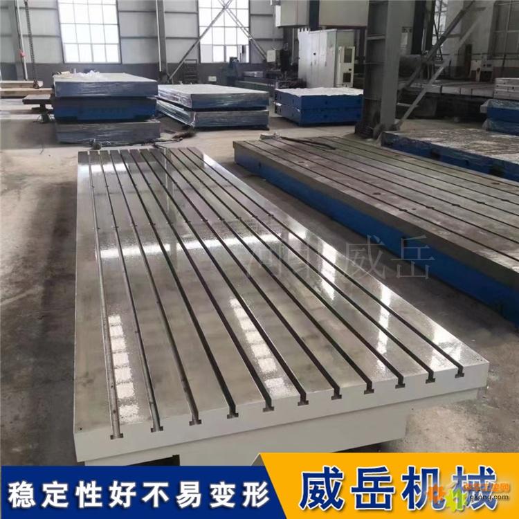

买T型槽平台的时候,厂家会问你要什么精度等级。0级、1级、2级、3级,价格差别还不小。这几个等级到底什么意思?选哪个合适?这篇文章把精度等级这事说清楚。
四个等级的区别
T型槽平台的精度等级是按工作面的平面度来划分的。平面度就是工作面实际形状和理想平面之间的差距,差距越小,等级越高。
国家标准把T型槽平台分为0级、1级、2级、3级四个等级。0级的平面度要求比较高,1级稍差一点,2级再差一点,3级是四个等级里精度要求相对宽松的。
具体数值跟台面尺寸有关。同样是1级平台,1米乘1米的平面度公差是40微米,2米乘3米的是74微米。尺寸越大,保持平面度的难度也越大,所以公差值会放宽。
不同等级用在什么地方
0级和1级:用于对基准面要求比较严格的场合,比如测量室、量具校验、精度检测。这类场合平台本身就是测量基准,平面度不够的话,测出来的数据本身就有偏差。0级平台的平面度是1级的一半左右,价格也要高出不少。
2级:用于机械装配、设备调试、划线作业。装配过程中平台主要提供一个平整的安装基准,工件在台面上摆放和调整都需要一个可靠的参考面。2级平台的平面度对大多数装配工作来说已经够用了。
3级:用于焊接、铆焊作业。焊接过程中的热变形和飞溅会对工作面造成一定损伤,用高精度平台反而不划算。3级是焊接工位的常见选择,采购成本低,日常维护的压力也小。
