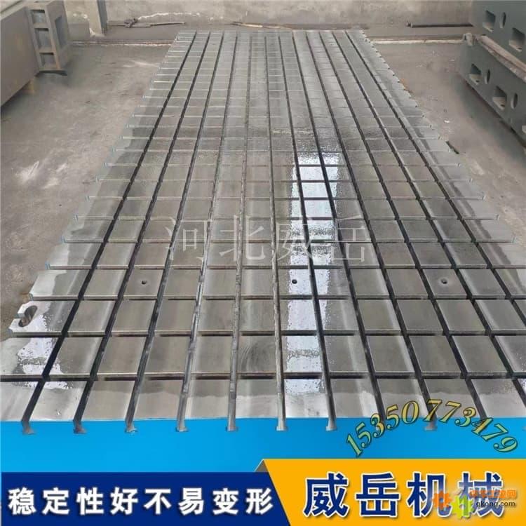

什么是电机试验铁地板
电机试验铁地板,也叫铸铁平台或T型槽平台,是专门用于电机、测功机、减速机等设备性能测试的承载基座。它的工作面上加工有标准的T型槽和定位销孔,用于固定电机、测试设备和工装夹具。测试过程中,电机产生的扭矩、振动和重力都通过这块平台传递和分散。

平台的构造与设计
一块合格的电机会试铁地板,在设计制造时主要关注材质、结构和加工精度这三个方面。
材质选用
平台材质通常选用灰铸铁,如HT250或HT300。部分要求较高的测试场景会选用QT600-3球墨铸铁。铸铁相比普通钢材有两个好处:一是密度高、自身重,能增加平台的稳定性;二是铸铁内部的片状石墨结构具有阻尼特性,能吸收电机运行时产生的振动能量。
结构设计
平台采用箱型框架结构,内部设有多道纵横交错的加强筋。这种设计在保证承载刚度的同时控制了整体重量。电机安装位置正下方的筋板会加密布置,防止重载时台面产生局部凹陷。
加工精度
工作面经精磨加工,表面粗糙度有明确要求。平面度按国家标准分为0级、1级、2级、3级,数字越小代表精度越高。研发类测试选用0级,常规出厂检测选用1级即可满足要求。

固定各类测试设备
工作面上的T型槽配合螺栓和压板,可以牢固固定不同尺寸的电机、测功机、扭矩传感器和工装夹具。T型槽常规规格有14mm、18mm、22mm、28mm四种,适配不同直径的螺栓。
