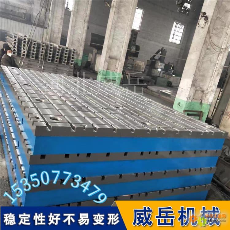

T 型槽平台作为工业生产、检测、设备装配的核心基准装备,其选型直接影响作业精度与效率。不少企业因忽视材质、精度、承载的适配性,导致平台变形、定点失效。本文从三大核心维度解析选购要点,融入 T 型槽平台选购、铸铁 T 型槽平台、T 型槽平台精度等级等高频关键词,帮你选型不踩坑。?

选择材质:HT300/HT350 强度灰铸铁、QT600/QT700 球墨铸铁,抗拉强度≥300MPa,抗压强度超 950MPa,经 “高温时效 + 自然时效” 双重处理,残余应力去除率≥95%,长期使用不变形。其中 QT600 球墨铸铁阻尼性能更优,振动传递率≤8%,适配试验、振动测试场景。避坑提醒:拒绝 HT200 普通铸铁或回收铸铁,这类材质强度不足,承载后易开裂、下挠,使用寿命不足 3 年。选购时需索要材质检测报告,核实时效处理工艺。?
辅助防护:台面经林化 + 环氧树脂涂层处理,耐油污、抗锈蚀,槽口高频淬火(硬度≥HR45),耐磨抗冲击,适配焊接、机械加工等复杂场景。?
